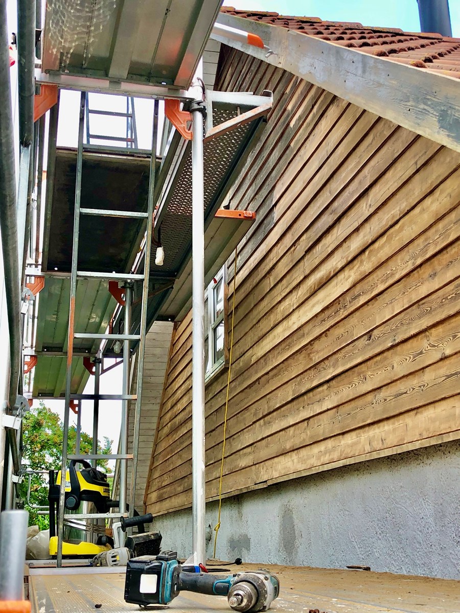

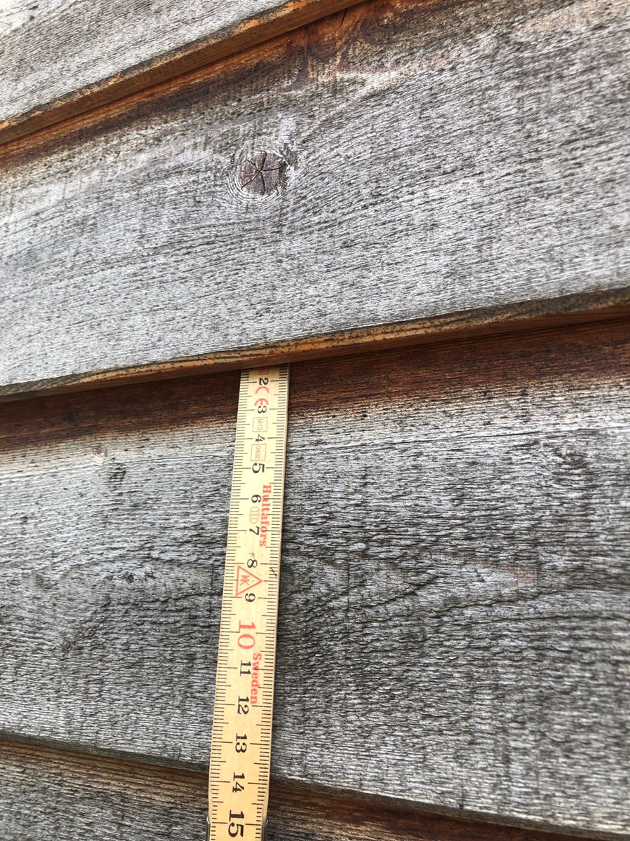

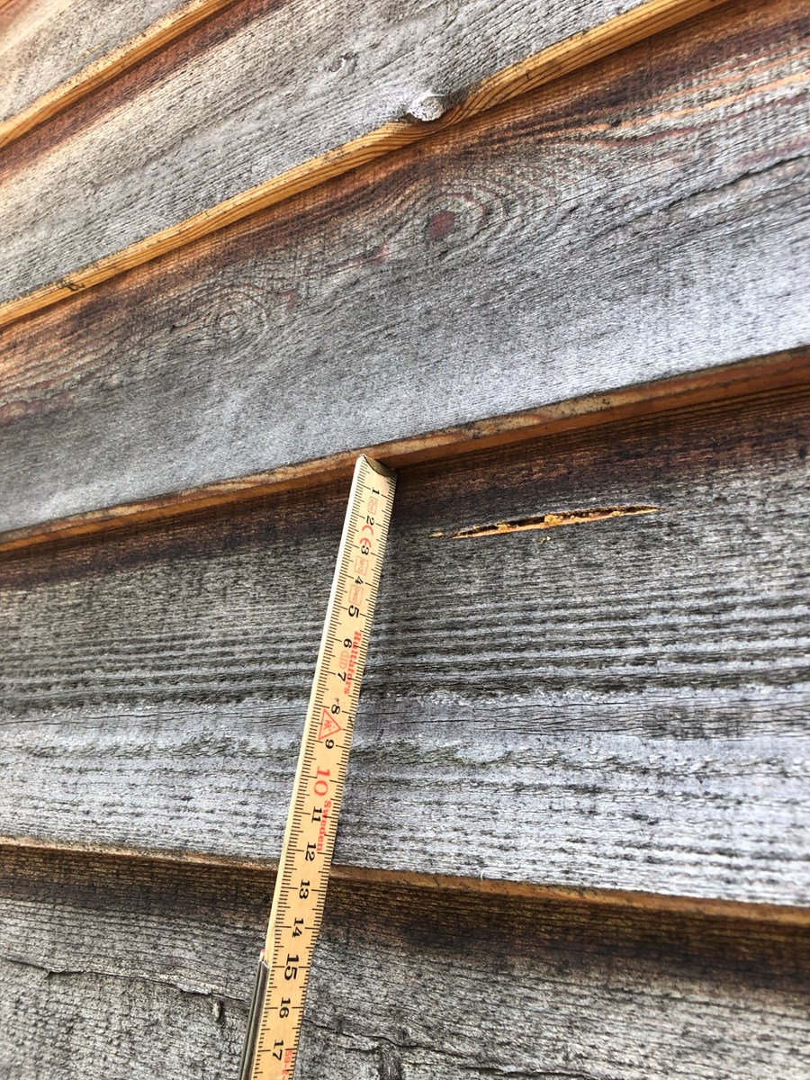

Vores galvbeklædning har med aldring fået en meget grå/sort overflade - Beklædningen er en 10-15 år gammmel klinkbeklædning, men hvad vi skal stille op med det er vi usikre på.

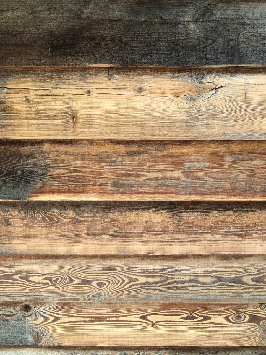

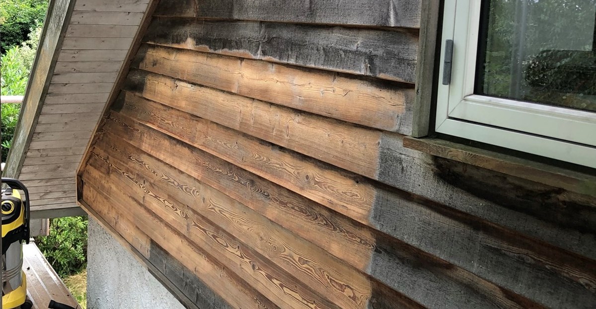

Vi er gået i gang med at slibe det godt ned, godt og effektivt hjulpet på vej af en Fartool Rex - så det er meget tilfredsstillende at komme effektivt gennem det beskidte lag og ned til noget gyldent træ - nogle steder gul-lyst andre stedere mere rødlig.
Men hvilken type træ er det (ift. at vælge rette behandling)?
  • Lærketræ (tror vi måske mest)
  • Imprægn. fyrretræ (nok ikke)
  • Cedertræ - det er det vel heller ikke?
  • Brunligt fyr som Superwood / Thermotræ?
Og hvilken behandling er så bedst? - vil gerne bevare noget lys-tonet træ, men vil også gerne sikre at det ikke vil famle og undgå at skulle genbehandle hvert andet år - min. hvert fjerde år fra en stige, vil være OK.

Bare giv den noget Gori.
Tak for input - noget du har erfaringer med, hvis det er lærketræ og ift. en holdbar beskyttelse ift. solnedbrydning (gori anbefaler vist transperent/farveløs behandling til lærketræ, men det skal vel genbehandles hvert tredje år!?)
