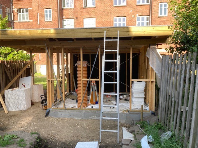

Jeg er igang med at lave et lille værksted, og beklæder nogle af sidener med lærketræ.
