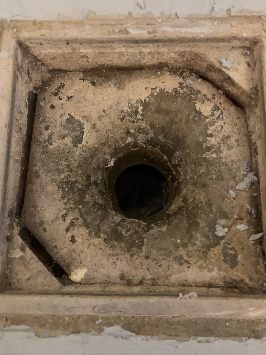

Udskiftning af afløbsskål? Kategorina 36 20-07-2021 09:57 Hej alle på ldsJeg har lige fjernet risten på mit badeværelse (lejlighed bygget i 60’erne) og kan se at afløbsskålen er faldet lidt ned, tror jeger der nogen muligheder for kun at skifte en ny afløbsskål eller er det en større omgang?DbhKarina 3 svar Følg tråden Annonce Annonce Annonce
S. Fabrin 16959 4400 20-07-2021 10:16 Det ser ud til, at der er sat en ramme i for at forhøje vandlåsen til gulvhøjde. Tag indsatsen op og gør den ren. At udskifte selve vandlåsen kræver at gulvet bliver hugget op. Det er en meget dyr affære. fase
Kategorina Trådstarter 36 20-07-2021 10:49 Ok, synes bare det ser ud som om den på et tidspunkt har siddet fast i hjørnerne og stadig gør det i nederste højre hjørne, men sådan er knækket og sænket sig ned i de andre hjørner. Men hvis jeg prøve at google efter en ny afløbsskål kan jeg ikke finde noget der minder om. LDS Tip Automatisk tip Altid lave priser hos Harald Nyborg! Se ugens bedste tilbud her
S. Fabrin 16959 4400 20-07-2021 12:47 Prøv at skrabe snavset af den koniske del og se om ikke du kan få det op. Du finder det sikkert ikke på google, men besøg en VVS'er, som sikkert har eller kan skaffe det du skal bruge. fase
