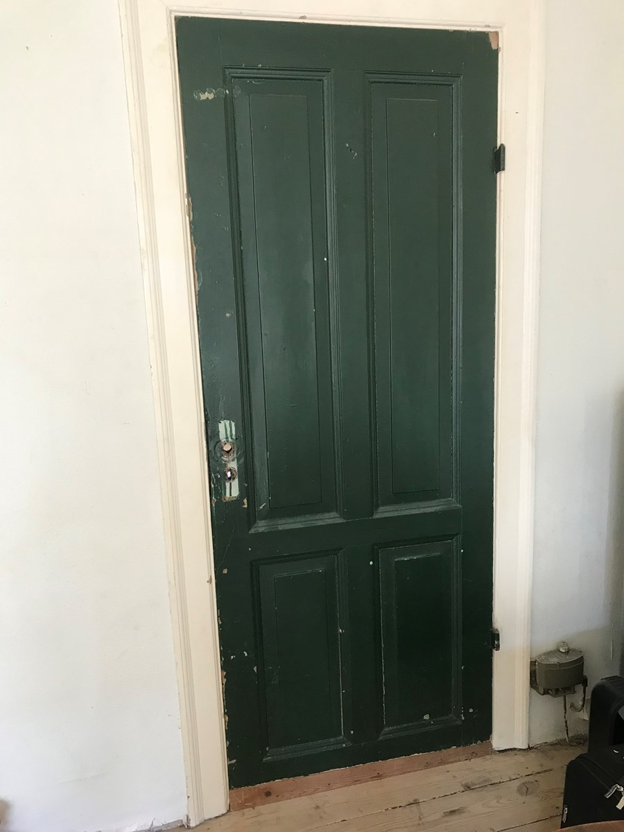

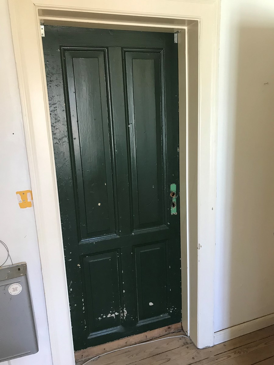

Her billeder af døren. Som man kan se har den allerede været meget nødtørftigt blændet.

Jeg ville pille døren af og bygge et lille træskillet af noget 50 x 50 mm tømmer, som du skruer ind i den eksisterende karm. I træskilettet ligger du noget 45 mm isolering for lyd og så smider du 1 lag fibergips på begge sider, som du fuger og spartler ud til kanterne.
Fordelen ved fibergips er at du kun behøver 1-lag og at du kan skrue direkte i det til fx hylder.
Teis
Når du gerne vil have hylder i karmen, vil isolering jo tage en del af pladsen.
Måske du kunne nøjes med at fjerne gerigterne omkring døren, samt dørens hængsler og beslag, og så skrue døren fast, med skruer ind gennem døren og ind i karmen.
og så fuge mellem karm og muren, og male det i vægens farve.
Men skal det være en hel glat væg dur det jo ikke,
Start med at tage gerigterne af (og gem dem til den dag dørens skal reetableres!). Så kan du se om karmen er plan med væggen eller om den sidder dybere.
Hvis den er plan med, og du ikke vil skære af karmen, så kan du nok ikke gøre ret meget andet, end at sætte gips på hele vægfladen. Men hvis det er en kort væg, som er nogenlunde lige, så er det heller ikke noget stort arbejde (kan limes op i klatter af fliseklæb)
Sidder den dybere, kan der måske monteres en gipsplade på karmen, som kommer til at passe med eksisterende væg, hvorefter samlingen armeres og spartles. Men der er meget spartelarbejde med at få det helt skjult, og det er muligt at samlingen revner med tiden. Så, igen, hvis der er kort væg, så overvej at sætte gips på hele fladen.
Da det er en gammel lejlighed, er der sikkert stuk i rummet. Men hvis der ikke er det, så kunne man også bygge et træskelet foran hele væggen, isolere (aht støj) og beklæde det med gips. Men det fylder jo mere end bare at klæbe plader direkte på væggen.
