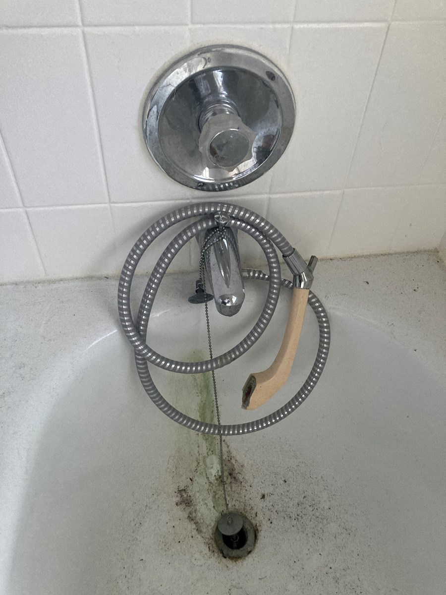

Tætning af rundt blandingsbatteri fra 1974
Hvordan fikser man sådan en gammel dreng der står og drypper?
Der er ingen ballofix, men der er selvfølgelig en hovedhane.
Badekarret anvendes ikke og skal lukkes af med en plade, så pladsen ovenpå kan anvendes. Men jeg kan ikke få hanen til at lukke tæt uanset hvordan den drejes.

Går ud fra at det drypper ud af tuden til badekarret. Det enkleste vil så være at skrue tuden af, og proppe af i gevindet bag fliserne. Du skal blot bruge en 1/2” prop og lidt pakgarn og salve.
Det rigtige er at skifte pakningerne i blandingsbatteriet eller afmontere blandingsbatteriet. Prøv at afmontere den store runde dækplade. Så kan du sikkert se hvordan rørføringen er lavet. Der kommer et rør ind fra begge sider, og et rør nedad til tuden over badekarret.

Skru forpladen af og forny pakningerne i blandingsbatteriet (Damixa). Tuden til badekaret kan du skrue af og montere bruseren på røret., ellers afslutter du røret med en slutmuffe.
