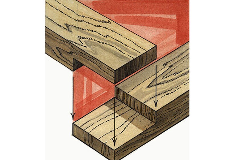

Bundrem 90° hjørnesamling. Prøve-selv-mand 236 8781 19-07-2021 18:39 Hvordan laver man hjørnet, hvor to bundremme mødes i en 90° vinkel?- Skærer man et 45° smig?- Laver man en slids?- Lader man bare den ene støde op til den anden?Hvad er mest rigtigt?Der er tale om en nogle 50x100 lægter til et skur. 7 svar Følg tråden Annonce Annonce Annonce
PinkHenrik 6109 6300 19-07-2021 18:53 Jeg ville skære 50/50. Det er nok det mest stabile, og samtidigt nemt at lave. Jo ældre man bliver, jo hurtigere har man løbet som ung...

PinkHenrik 6109 6300 19-07-2021 20:05 Hvis du bruger en rundsav, kan du stille snitdybden så den skærer nøjagtigt halvdelen af træet tykkelse. Det første snit laves ved din streg. Så laver du bare nogle snit ved siden af hinanden og banker de små "mellemrum" af med en hammer, og så lige retter af med et stemmejern. Jo ældre man bliver, jo hurtigere har man løbet som ung...
Prøve-selv-mand Trådstarter 236 8781 19-07-2021 21:03 Det var faktisk en god ide med masse af snit ved siden af hinanden og så stemmejern til sidst👍 Annonce

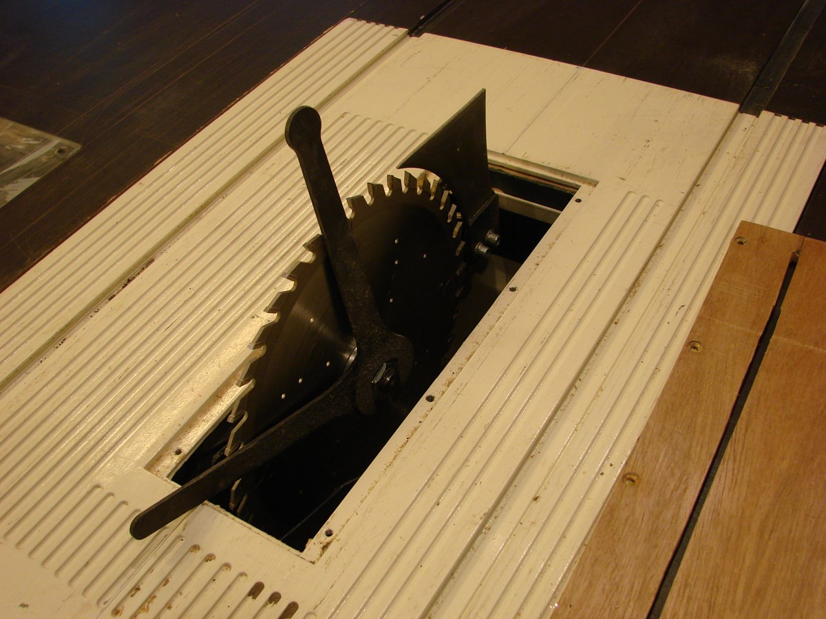

ev elmand 30521 7480 19-07-2021 21:12 Er det en stationær / bordrundsav så bruger du klingen til at rette det af efter at der er slidset, banket af og grov rettet med stemmejern. Rundsav er indstillet så det er bare at køre den sideværts over klingen. Og ja det er lidt på kant med loven da spaltekniv og evt. skærm skal fjernes / løftes. Har nogen samlet det, kan det skilles ad. Samles igen ? ?m.v.h. Erik (1/2 ekspert i mange ting)
PinkHenrik 6109 6300 20-07-2021 10:53 Nu kan man godt have en spaltekniv på en stationær rundsav og samtidigt lave sådanne snit. Jeg har på min sav slebet toppen af kniven, det stykke som ellers er beregnet til at sætte udsugning fast i, så toppen af kniven ikke er højere end klingen. Jo ældre man bliver, jo hurtigere har man løbet som ung...
