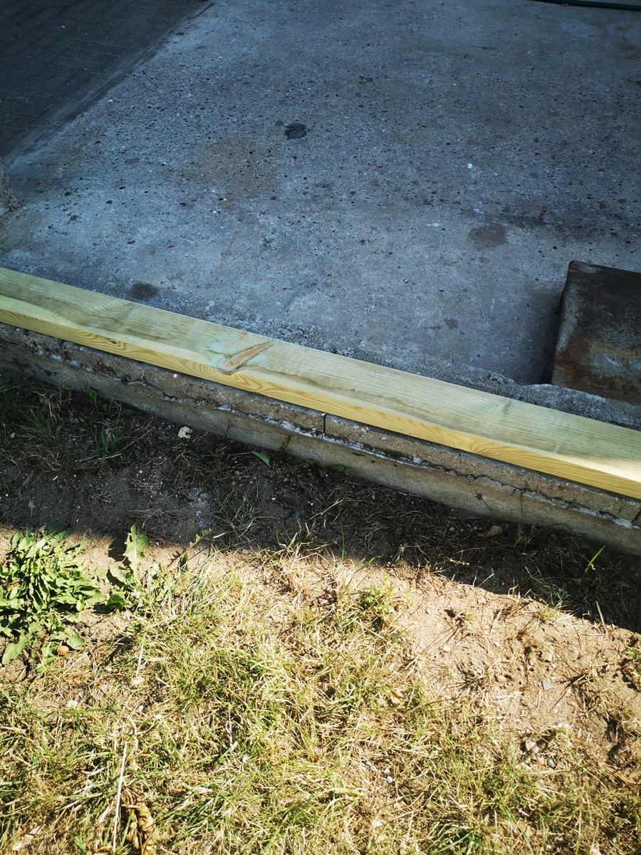

Billede vedhæftet. I forbindelse med et nyt ventileret skur/carport tænkte jeg på, om det vil være ok at ligge lægten direkte på betonsoklen, hvis jeg ligger en stribe asfalt murpap under hele lægten? Dette vil være istedet for at bruge stolpesko.
Det jeg er i tvivl om er, om det er ok med murpap under remmen, når det er et  uisoleret skur.
det er helt korrekt med murpap under remmen. uanset om skuret er isoleret eller ej.
