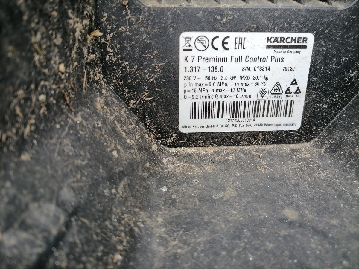

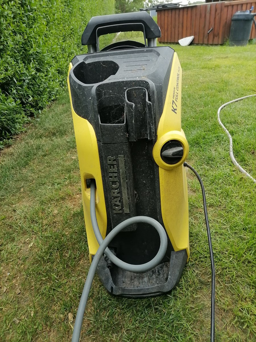

Hej min højtryksspuler har 3 indstillinger, en skylle dyse og 2 spule, den ene spule stråle virker fint men den med mest tryk på spuler i 2 sekunder så bliver den blød og så bliver den hård igen, den går op og ned i tryk konstant, og en meget sjælden gang hvis jeg er meget heldig så kan den ligepludselig spule som den skal, men så starter det hele igen hvis jeg skal bruge den dagen efter, er det noget filter, dyse halløj på selve motoren det er galt med? Synes bare det er mystisk den kan engang imellem, så skulle man ikke tro der var noget stoppet, og der er tryk nok på min hane.
Hvilken højtryksrenser er der tale om, fabrikat og model ?
Det kunne lyde som trykregulatoren der driller.
For den får vel vand nok?

Det kan nemt være for lang en forlænger ledning. De tåler ikke meget spændings fald på den store stråle. Jeg købte 1 af min kammerat. Selv om han har 2,5 mm2 kabel ned igennem sine udhuse, så kunne pumpen ikke give fuld stråle på hans vaskeplads.
Kan du høre om det er motoren der går ned i omdrejninger ?
