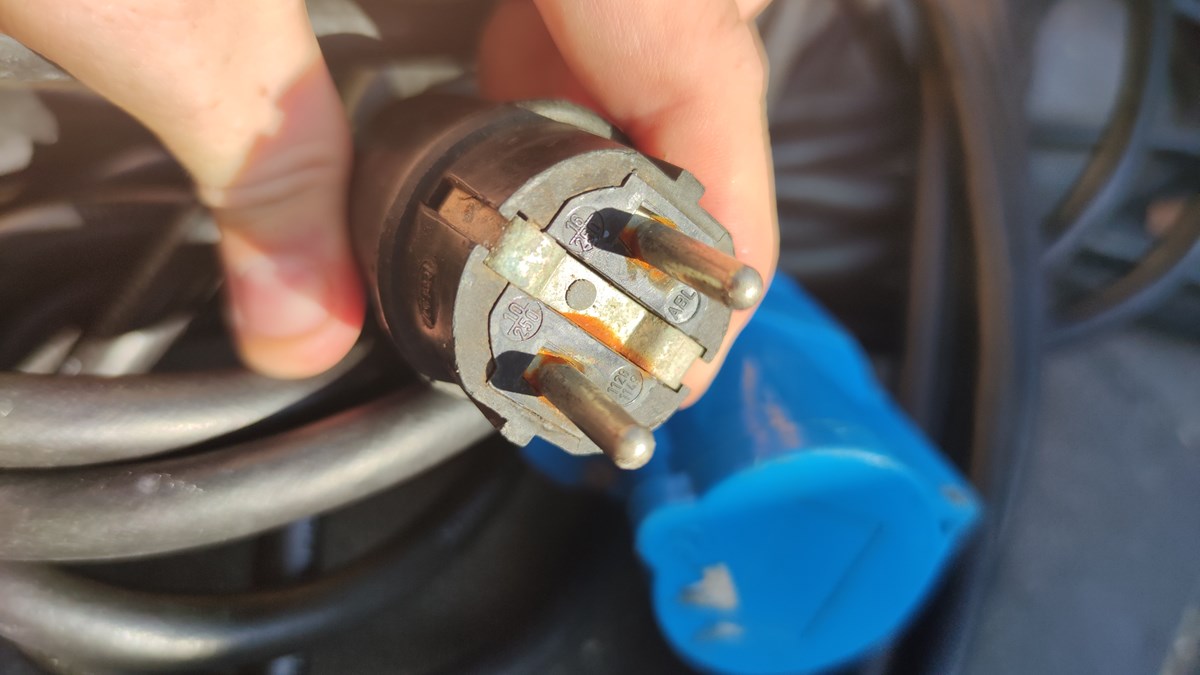

Jeg er bekymret for at det samme sker ved campingpladserne især da jeg er i tvivl om at der er jordforbindelse i dette her 230v kabel som fulgte med, se foto (det er ikke det som er koblet til vognen lige nu)

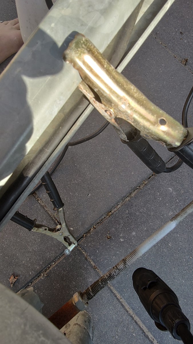

Opdatering: jeg har lige lavet en amatørløsning med en forbindelse ned i gruset imellem fliserne, jeg får ikke stød mere :)

Dit billede viser et schukostik, hvor jordledningen er de blanke skinner på siden af stikket. Du har sikkert ikke en schuko stikkontakt, der hvor campingvognen er tilsluttet nu. Derfor får du en spændingsforskel, som du kan mærke, når du rører en metaldel og står på jorden.
På campingpladsen er der tilslutninger med jordforbindelse. Om det er med schukostik eller (blå) CE stik, har jeg ingen anelse om
Jeg havde en Hobby campingvogn, den gav også små stød på fx. trappen på bagenden, når den ikke var korrekt jordforbundet. Med ordentlig jordforbindelse var der intet problem.
Det stik du viser bruges ikke på campingpladser, der bruger man de blå CEE stik, som koster omkring 29 kr. Skift til det, i stedet for alle mulige omformerstik. CEE stik er beregnet til den store belastning der kan forekomme når man tænder ”alt”. (Det forudsætter selvfølgelig, at kablet er dimensioneret hertil).
Så er løsningen at købe et færdigt kabel med CE stik, når nu det skal bruges i morgen.
Det er meget forbudt, at benytte andet end et autoriseret kabel på en campingplads. Det SKAL være et 3x2,5 kabel, 25 meter langt med CE stik. Og nej, intet andet er loveligt, og du får alle andre campister på nakken, hvis du forsøger at snyde.

Kablet kan som sådan være godt nok, og kan i givet fald forsynes med de rigtige stik, som er korrekt forbundet. 😁
…. eller købe en Schuko-hun til dk-standard-han adapter. Så er du forberedt på næsten det hele, inkl. en tur til Tyskland og en del mere.

 Det korrekte er som ktm anfører. Altså ingen kombinationer af schukostik eller DKstik med schuko omformer.
