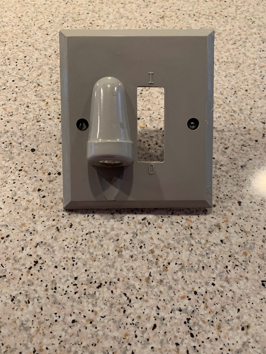

Jeg har en gammel 380V samledåse der er synlig, men mangler et blænddæksel dertil. Og jeg synes ikke at kunne finde et.
Derfor tænkte jeg om det ville være lovligt at få 3D printet et? Altså om der er krav til plast type osv.

Nej det er ikke lovligt materiel skal være CE godkendt…bl.a skal der foreligge glødetest på emnet. men kunne der ikke tage et billede måske der kunne skaffes et der passer..
Der er tale om en tidligere afbryder med kabeludtag hvor afbryderen er taget ud og 380V er ført videre til ny dåse. Udført af installatør naturligvis.
