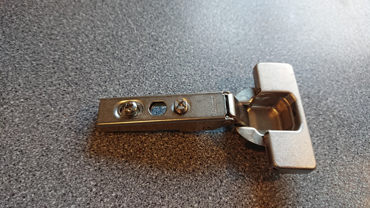

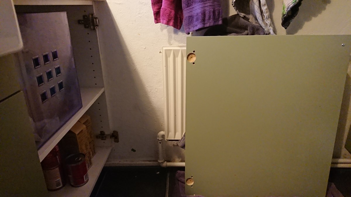

Jeg har afmonteret mine køkkenlåger og har malet dem. Alle låger er sat tilbage på plads, bortset fra denne, som simpelthen nægter at klikke på hængslerne (Jeg er klar over, at det ser forkert ud på billedet, det var mit sidste desperate forsøg at montere hele hængslet i skabet og se om jeg kunne klemme lågen på - det kunne jeg så heller ikke)
Der står jo lige en radiator der, så hængslerne ikke kan komme lige på. Jeg er i tvivl, om det er problemet, eller om de burde kunne gå på alligevel. Jeg synes, at jeg har forsøgt at skrue hist og her, men ret planløst - alle input modtages med tak! :-)

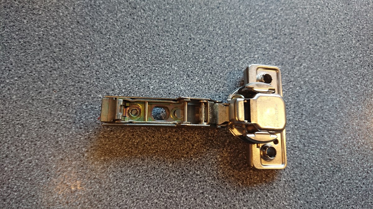

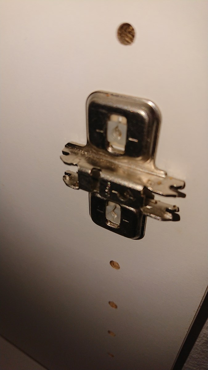

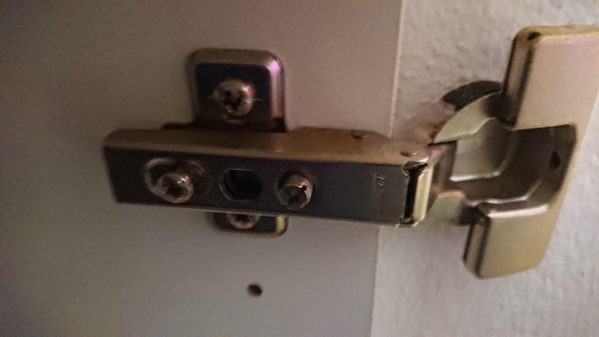

Jeg har prøvet at tage fra nogle forskellige vinkler 😊
Nederste billede helt til venstre, der er den du trykker tilbage når den skal snappe på.
Nu hvor du har beslaget af lågen, så prøv at juster hængslet så det glider nemt på.
Jeg mener at den forreste skrue skal være skruet i så den står cirka i midter position for at den nemt glider i den rille der er i beslaget.

Jeg har ikke trykket den tilbage, da jeg satte de andre låger på. Det er som om at pinden på lågehænglet ikke kan ramme hakket på låge-delen, fordi den kommer skævt på og derfor ikke kommer helt ind.

På det nederste billede kan du se at den forreste skrue er for langt ude. Skru den længere i så rillen kan komme på beslaget

Ahh jeg tror jeg tager fejl. Det er et andet beslag end det jeg lige testede med.
Bare kald mig BBB
Så lykkedes det sguda!!! Med begge skruer skruet helt i bund.
