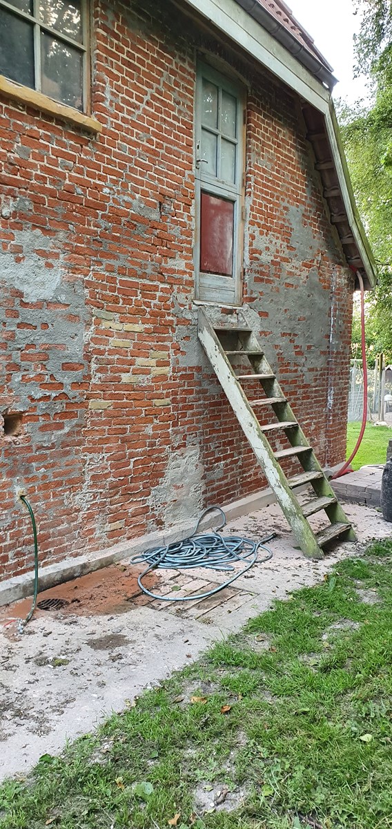

Så er der et billede, som sagt bliver der facade isoleret, og vi skal have lavet en trappe bagefter, så vi stadig har adgang til loftet (opbevaring). Tanken er en platform /repos og så er trappe det går med langs gavlen i stedet for vinkel ret, som på billedet.
Kan du ikke bare få lavet en platform med et trin, som stigen kan fastgøres til. Platformen gør du så fast til muren, inden der bliver isoleret.

En tanke jeg har fået i dag, er at lime en række mursten under døren, til at stabilisere pudslaget. De passer med de 50mm isolering der kommer på (ved godt det ikke er meget isolering i forhold til anbefalinger, men det er for at få en plan overflade på huset). Så er der ikke "blød" isolering lige under hvor trappe evt kan fastgøres.
Tankerne er også med platform på 4 søjler, så vægten ikke hænger på muren, men vil stadig gerne forankre den til muren, så den ikke gynger så meget.
Det skal i røvrigt lige nævnes at bjælkelaget er 30 cm _over_ bunden af døren, så jeg kan ikke komme ind og få fat i det, i forhold til fastgørelse af evt jerndragere.
Hvis der kun kommer 50mm isolering på så ville jeg købe en trykket 50x50 lægte og monterer den under døren. Så laves der isolering MV. Omkring den og når platform kommer fastgøres den i den hvilende på søjler.

Min første tanke var en lægte på muren, men mureren vil ikke have noget organisk materiale under armeringen/puds laget.
han kommer i morgen og begynder at udbedre sætnings skader, så vil jeg høre om min ide med mursten kan accepteres.
Jeg er fuldstændig  enig med mureren. Der skal ikke være organisk materiale bag isoleringen.
