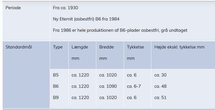

Hvis de er tilbage fra 1963 er det B5 plader, og med asbest.
je_ns skrev den 15-07-2021 17:39:36
 det burde jo være til at forholde sig til. Og B5 følger stadig samme mål?

Det er vel bare at måle længden på pladen (sikkert 1220mm  4fod) og tage et mål fra midt bølge til midt bølge, og så bevæge sig til byggemarkedet medbringende en tommestok.
Mål længden over 4-5 bølger og find den rette på tømmerhandlen. Men de kan godt være lidt anderledes i facon, men det kan godt gå med en enkelt plade. Vedr. rygning så købes de efter taghældning og IKKE efter vinkel på selve rygningen.

 Ja, hvis jeg kan være sikker på at jeg bare sådan lige kan få fat i noget, ellers er det træls at lave hullet, og jeg kan ikke måle længden præcist pga. overlappet.
Men de er rigtig nok 1020mm brede, så det passer jo i hvert fald med B5. De har 8 bølger hver, hvis det er noget der kan fortælle noget.
Men vi ender jo nok i at jeg er nødt til at tage en chance i en eller anden udstrækning 🙂

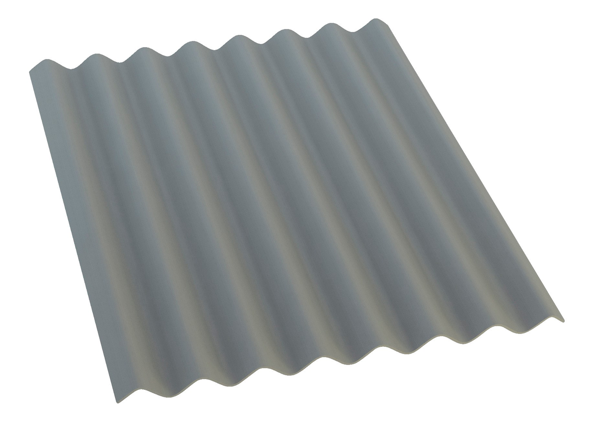

Ja så er det B5 plader
billede af en B5
