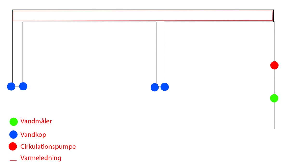

Jeg skal have installeret vand i min stald, hvor der er 4 vandkopper som dyrene skal drikke af.
Jeg har tænkt mig, at bruge en cirkulationspumpe, varmeledning og isolering til at holde det frost frit om vinteren.
Jeg har tænkt mig at lave det således:
Mit spørgsmål er, om jeg skal sætte en kontraventil på kredsløbet for at få vandet til at strømme rigtigt rundt eller vil det helt selv enten løbe med eller mod uret? Eller vil der bare opstå et konstant tryk i rørene fra cirkulationspumpen?
Mvh Lars
En cirkulationspumpe skal ha både indløb og udløb af det cirkulerende vand.I dit setup vil vandet ikke cirkulere. Men hvis du sætter cirk-pumpen op i kredsløbet så vil det virke og vandet fra måler vil bare efterfylde.

Din cirkulationspumpe virker ikke med nuværende placering. Den skal sættes ind på returstrengen fra dine vandkopper, og med monteret kontraventil.
Som pumpen er vist, er der ikke noget returløb til pumpen, så eneste funktion i din skitse er et lidt forhøjet vandtryk.

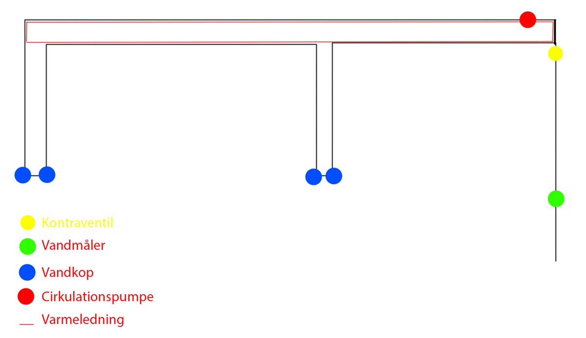

Tak for svarene! Så det skal være sådan her?
glem pumpen ,og monter et varmekabel på rørene, og lad det gå helt ud på drikkekopperne , så vil du aldrig få problemer
Jeg har levet det flere gange med varmekabel helt op under drikkekopper. Det kan være selvregulerende kabler. Og det skal isoleres og beklædes med plade, ellers vil dyrene ødelægge isoleringen.
