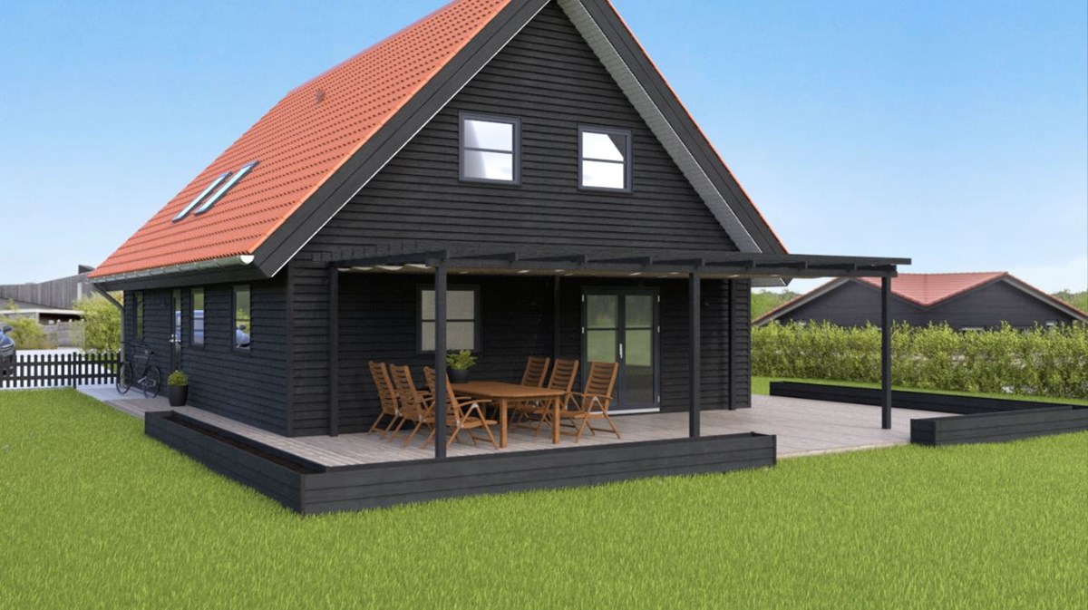

Vedhæftet er billede af stolpefoden og et computer-billede af konstruktionen
Så længe stolpen kun er fastgjort i den ene ende er den ustabil. Når overliggeren er monteret bliver det stabilt.
brug nogle franske skruer til og skrue den fast med i stolpefoden i stedet for de skruer du har sat den fast med .Den vil stabilisere dig når der kommer en overlægger på efterfølgende
Den stolpesko er nok den mest smalbrystede jeg nogensinde har set. Har du selv valgt den?
Du har brugt montageskruer. Sæt franske skruer i og få overligger op, så går det ingen steder. PS der er en årsag til der er 4 huller! Det er for, at de skal bruges.
En stolpesko kan kun holde stolpen fast forneden. Toppen skal holdes fast af konstruktionen. I dit tilfælde vil huset holde det stabilt. Men du er nødt til at lægge et kryds ind i taget for at din pergola kan blive stabil sideværts.
