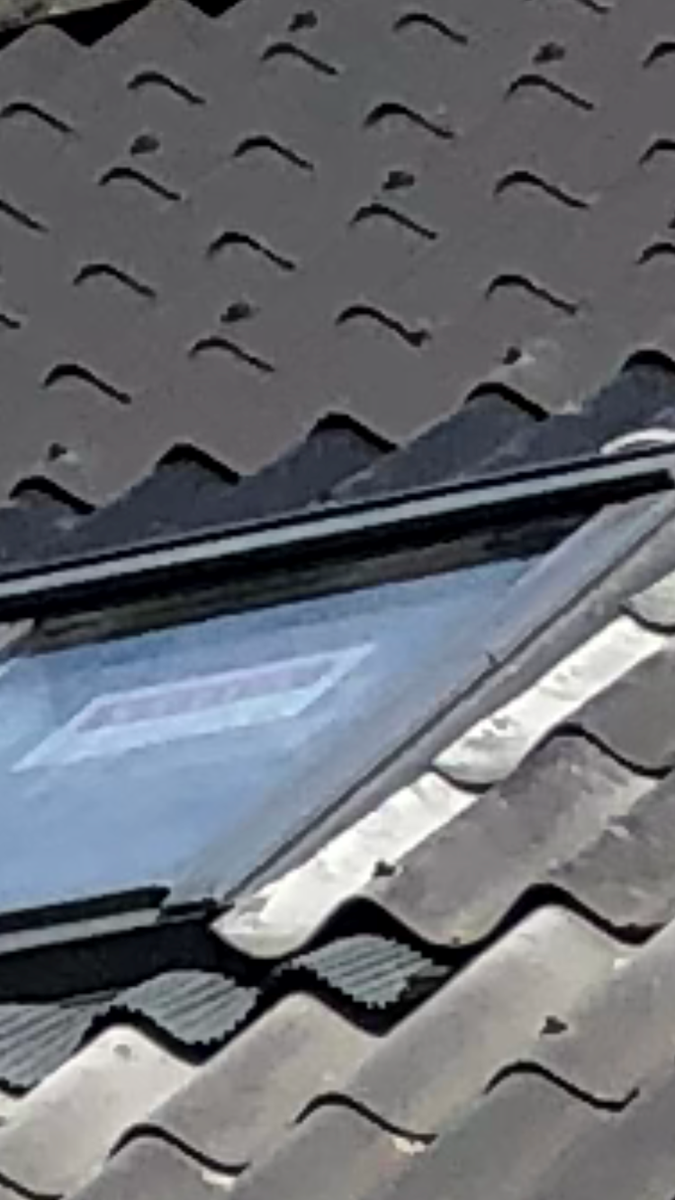

Jeg har isat nye Veluxvinduer i mit eternit tag (B7) og er generelt glade for dem. Jeg har dog ikke været i stand til at forhindre, at de nederste eternitplader gaber helt vildt. Jeg kan ikke presse alu-delen af inddækningen flad nok til at forhindre det. Til vinter vil det fuge ind, er jeg bange for… Jeg kan ikke finde svar i vejledningen… Hvad gør jeg galt?

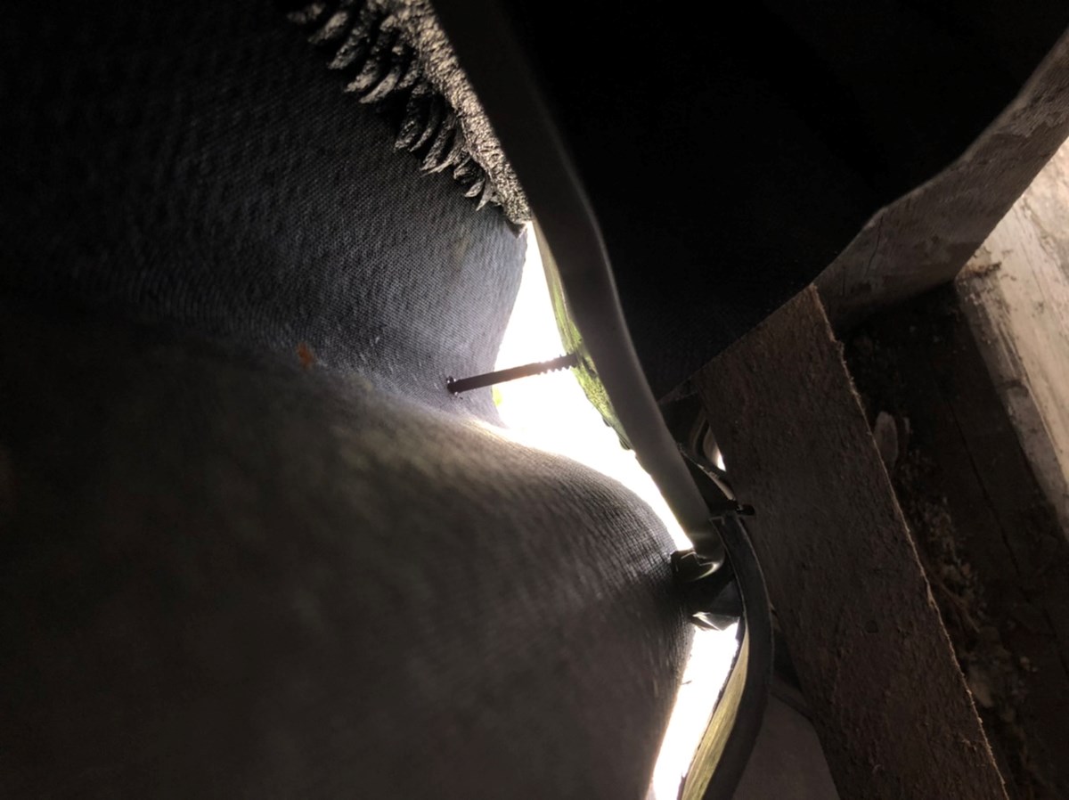

Jeg har taget et billede udefra og et indefra. Det sidste er helt tæt på.
Billedet skal roteres 90grader til højre 😅
Det ser ud til at vinduet er monteret for tæt på den første række tagplader under vinduet. Der skal være 80 mm fra overkant tagplade til vindue, er der det ? Ellers er det som gør at inddækningen, ikke ligger rigtigt/slutter tæt
Jeg fandt ud af det, jeg skulle manglede at skære toppene af en “bølge” længere til begge sider. Det hjalp 😅 Tak for hurtig feedback 👍
