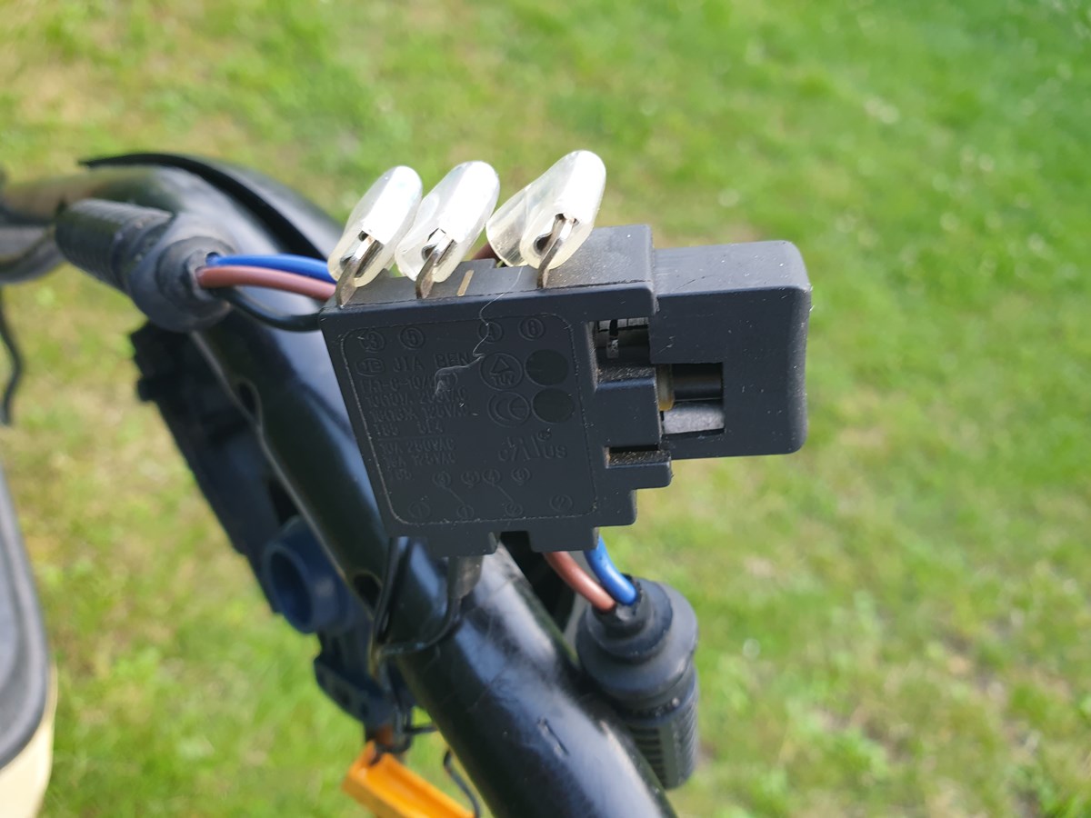

Min el plæneklipper har fået et problem med knappen, nogen som har erfaring med udskiftning/reparation af denne.
Jeg har åbnet knappen og hvor der sidder følgende enhed i.Kan man måle på denne om den er defekt.
Plæneklipperen er af mærket Texas   Smart 3400 EL - AM2053
Ja, du kan måle på kontakten om der er gennemgang, når du trykker den ind. Du skal tage strømmen fra og måle Ohm/gennemgang på knappen.
