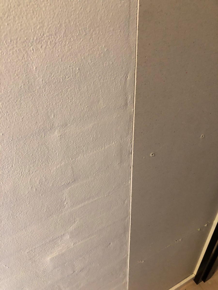

Som i kan se på nedestående billede har jeg ifb. indsætning af skydedør fået en fibergipsvæg og overgang til vandskurede mursten jeg skal finde ud af at få vandskuret. Fibergipsen er i to lag, så min tanke var at man må kunne slibe fibergipsen så den følger murstensvæg.. Men herfra er jeg i tvivl om hvad jeg bør gøre? Håber nogle kan komme med en fremgangsmåde.

Det er begrænset med respons, så nu skriver jeg i stedet hvordan jeg er gået igang med at løse det. Jeg har netop slebet med excentersliber så plader følger den eksisterende væg.
For at undgå en sprække imellem murstensvæg og gips, vil mit næste trin vil være at trække let medium spartel i et 10-15cm spor der hvor der er en revne. Heri vil presse et bånd armeringstape og lade det tørre. Efter dette vil jeg slibe det plant og give det et nyt lag spartel henover armeringstapen.
Jeg er lige nu lidt i tvivl om jeg skal putte let spartel på hele gipspladen eller om jeg skal give den noget grunder så bare vandskure den direkte.
