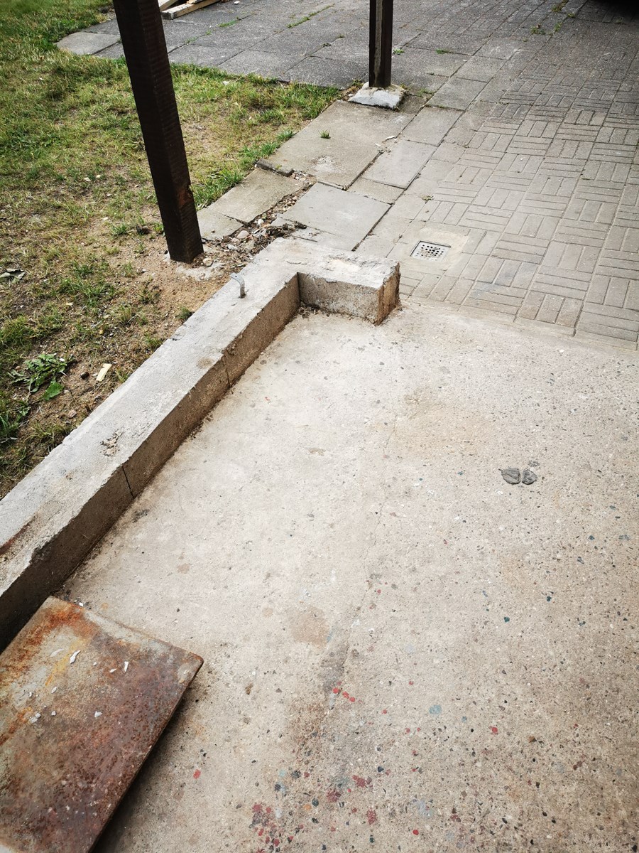

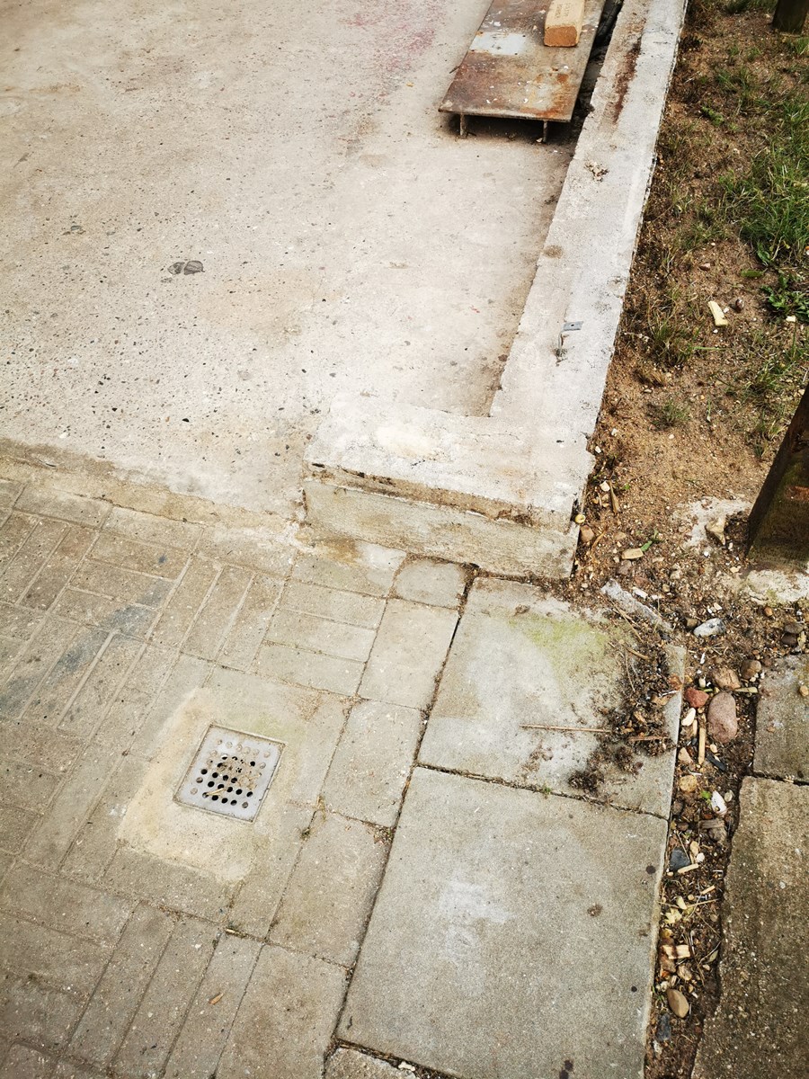

Er det muligt, som menigmand uden specialværktøj, at fjerne den lille vinkel på soklen? Soklen har tidligere været en del af at skur, som nu laves om til carport.
Hvordan griber jeg det an? Har brug for mere plads i bredden så bilen kan komme sikkert ind.
En vinkelsliber. Først med en diamantskæreskive, skær nogle lodrette riller, skær fra siden, senere måske en kopskive til at gøre bunden plan. Hvis du kan nøjes med en 125 mm., så kan det gøres for max. 600kr.
Måske kan du låne selve maskinen af en nabo, og selv købe skiverne.
Du kan også forsøge med hamme og mejsel, evt. bore en række huller med en slagboremaskine, eller endnu bedre med en hammerboremaskine. Igen, spørg om dine naboer har maskinerne, tilbyd at betale for borene (eller køb et sæt selv).
Det bedste ville være en stor 230 mm. Vinkelsliber, men skiverne koster en del.
Kan det virkeligt lade sig gøre med hammer og mejsel? Det var en go' billig metode.
Tak for råd👍
Det kan lade sig gøre, men bliver pænere med en vinkelsliber. Dertil noget hurtigere
Det ligner bestemt en række sokkel blokke, så de burde være nemme at fjerne, især hvis der ikke er armeringsjern i.
Men de kan jo være en del af fundamentet, så der skal nok lige pudses lidt, når de er fjernet.
