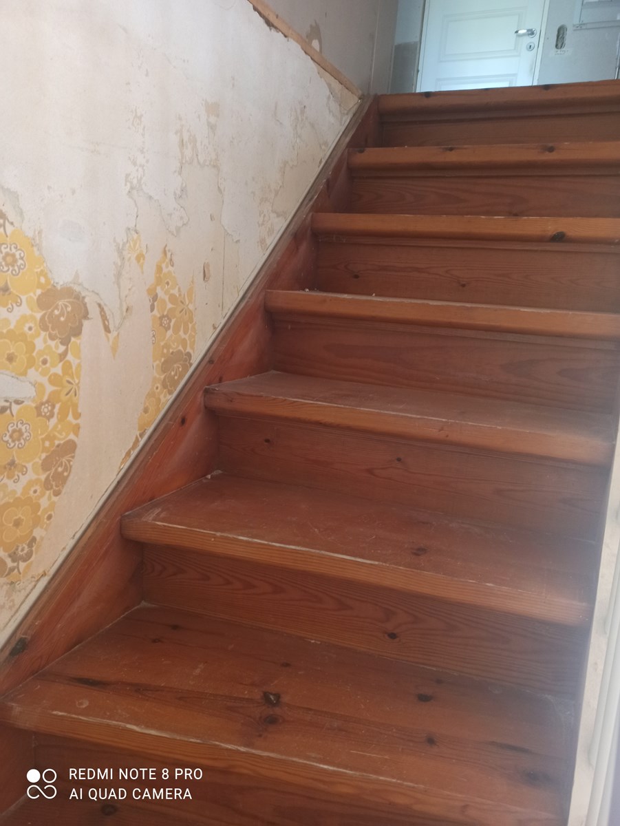

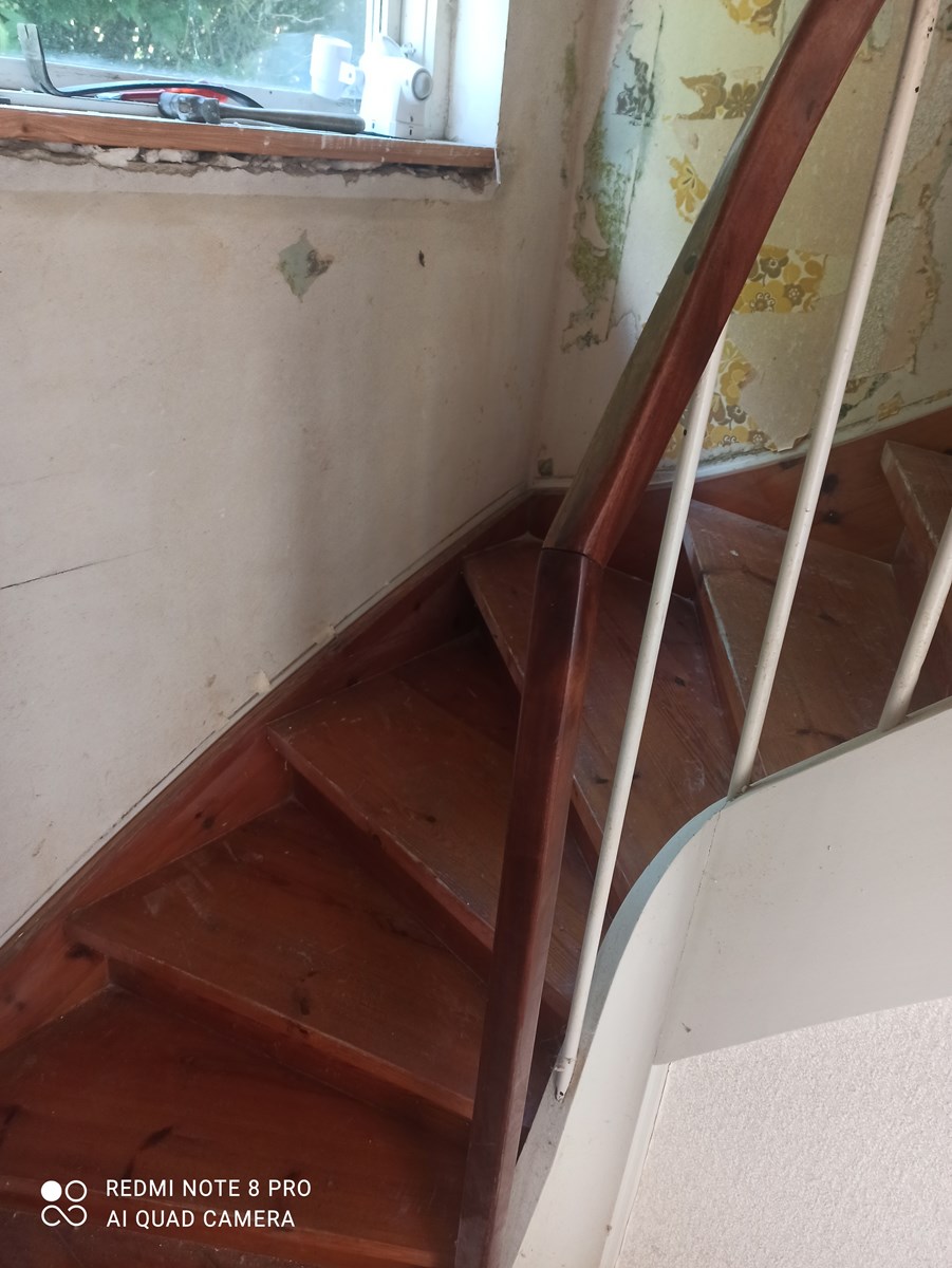

Jeg er ved at være færdig med at renovere min 1.sal.
Nu mangler jeg bare entréen og den gamle fyrtræstrappe.
Men mangler lidt idéer og inspiration hvordan jeg kan friske den gamle trappe op.?
Der kommer laminat på begge etager, og har overvejet at beklæde trinene også..
Men hvad ville i gøre?
Mvh Jan.

Den ville jeg stort set ikke gøre noget ved.
Du kan slibe den og lakere den igen men det er stort arbejde.
Ellers skal du pille den ned og skille den ad. Så kan trin køres igennem pudsemaskine.
Det ville være synd at sætte laminat på så fin en trappe

Ja, den passer jo godt til huset.
Desværre er den lidt slidt på forkant af trinene.
Men måske jeg bare skulle letslibe den, og give den en gang lak..
Min trappe er fra 1916 og er også med runde forkanter. Det er sådan det skal være.

Hvis det var min trappe ville jeg nok slibe selve trinene og behandle dem med noget lysere. Også formentlig male vanger, stødtrin og baluster  i en nuance der passer til de øvrige rum.
Ask
Hos datter og svigersøn har jeg renoveret hel huset. heriblandt også trappen. Ønsket var at trinene skulle være lys sæbebehandlet, Der skulle monteres stødtrin , både disse, vanger balystre og håndliste skulle male hvid. Hele trappen blev afmonteret og skilt ad. Trin blev sendt igennem en tykkelses høvl, og bagefter slebet som alt det andet. Trappen blev malet og samlet igen. Efter min egen mening ser det godt ud. Den ligner ret meget den du har på billedet.
