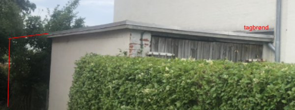

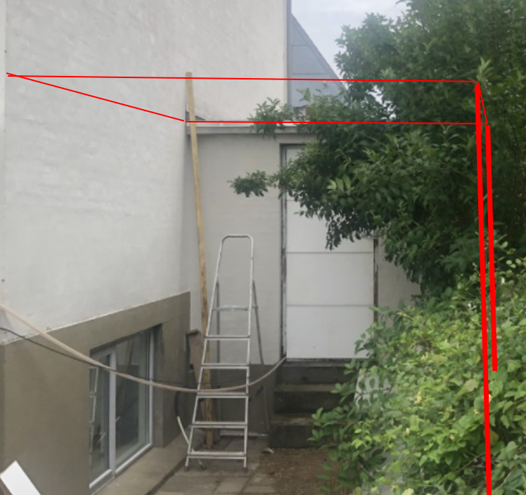

Jeg har en muret garage langs den ene side af huset, som jeg ønsker at forlænge med et halvtag langs husets resterende længde.
Mit problem er at garagens tag er tagpap på et støbt betondække, der er lavet som en fordybning med afløb i det ene hjørne.
Hvordan kan et halvtag bygges til dette tag?
Skal der et nyt tag på det hele eller kan halvtaget laves lidt højere og hælde mod garagetaget?
Håber der er nogle af jer, som har erfaringer eller foreslag til hvordan dette løses bedst muligt

Ja det nemmeste er nok at lave fald ind mod det eksisterende tag, hvis du laver taget med tagpap, kan det jo brændes på det eksisterende så det bliver helt tæt.
