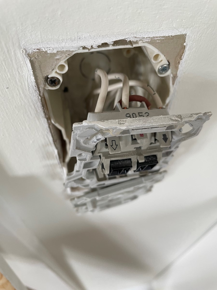

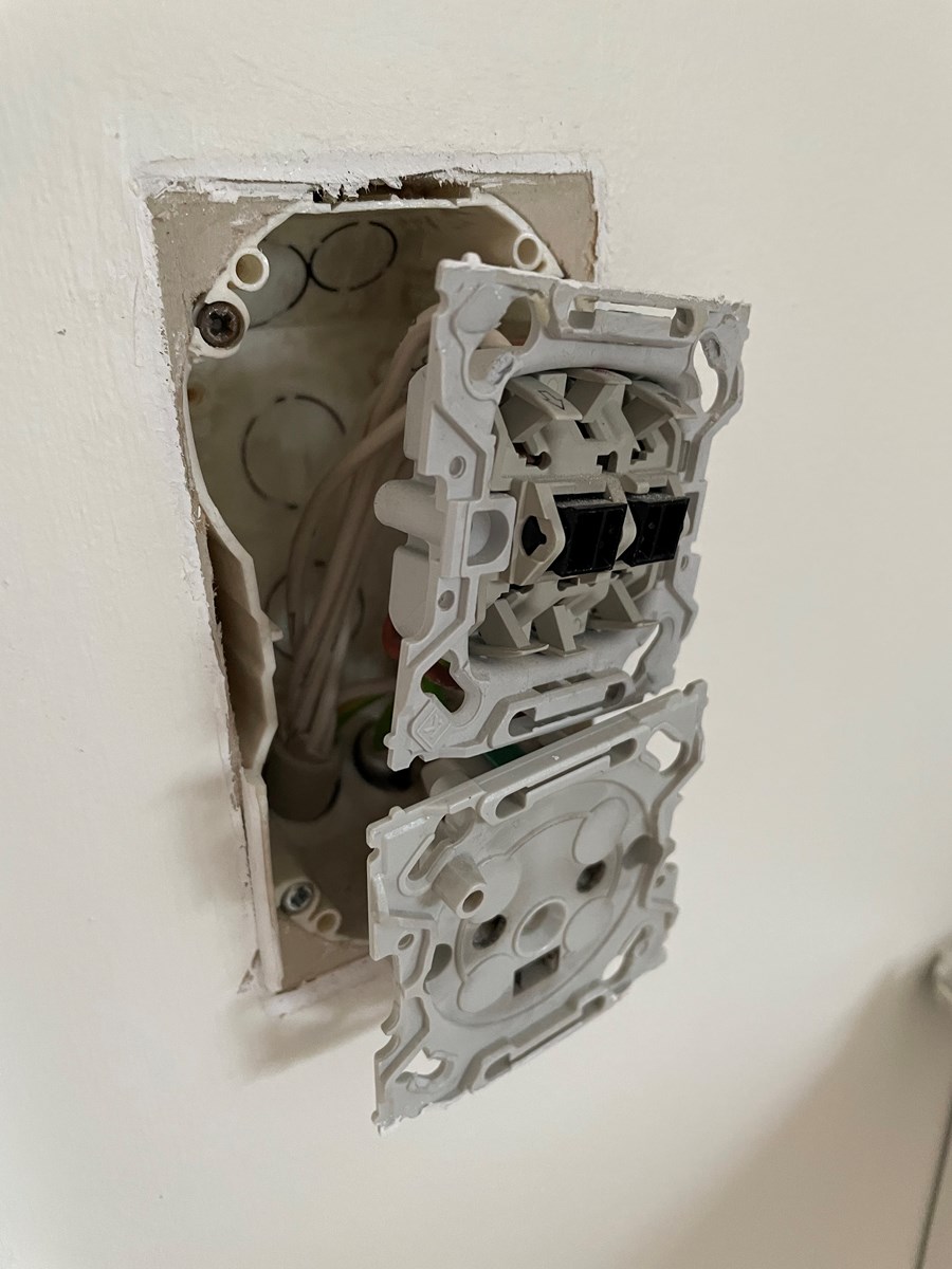

Vi har overtaget vores lejlighed, og i den forbindelse vil jeg gerne skifte de grimme grå stikkontakter der sidder i lejligheden. Både for at få dem hvide samt at kunne integrere smart kontakter. Det viser sig dog at de eksisterende kontakter er forskellige på alle leder og kanter end ‘almindelige’
​Jeg håber nogle herinde kan fortælle mig hvilke slags kontakter det er, og hvad der skal til for at få almindelig hvide kontakter i. Ud fra hvad jeg kan se er både indmuringsdåsen samt selve stikket fra LK

det ligner mest opus kontakter
og det er ikke indmuringsdåser men forfradåser

Det er opus 66 og det du kan gøre er at skifte rammer og tangenter. Rammer fås i hvid og lysegrå, tangenter i hvid, lysegrå og sort. Her eksempel på ramme til det afbillede sæt. LIN
