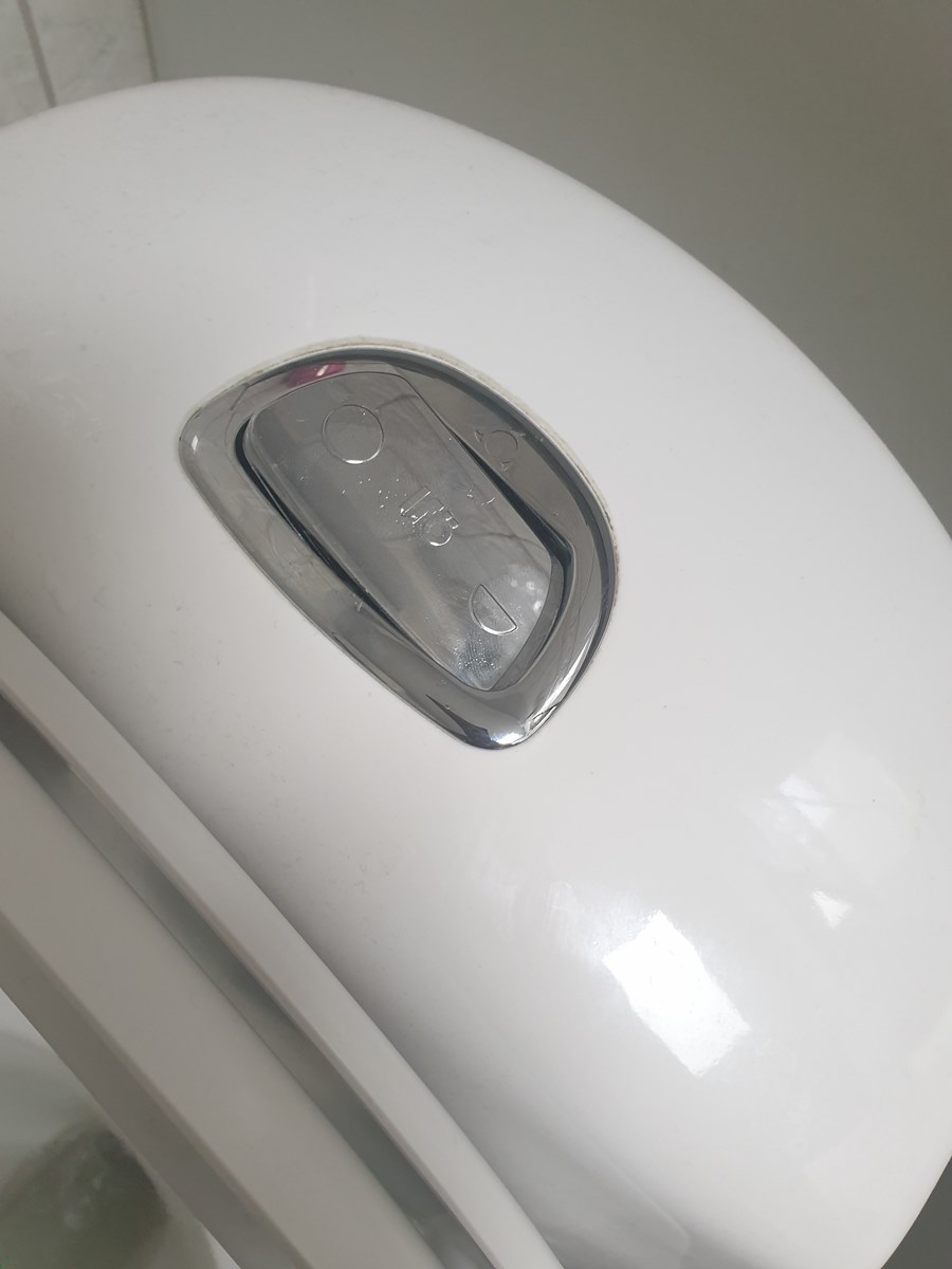

Jeg har for nogle dage siden  skiftet toilet skyld knappen. Men jeg oplever engang imellem at knappen sidder fast efter man har trykket på den. Jeg har prøvet at stramme skruen som holder knappen, men det har ikke hjulpet.  Det sker stadig i ny og næ og vandet forsætter med at løbe.
Nogen god råd til hvad årsagen kan være

Har lige haft samme problem på arbejde, med den type ifö toilet, et lille pust smøre middel, løste problemet. (brugte Prolan medium)
Når det er plastdele der skal smøres så er vand og sæbe/ opvaskemiddel meget virksom.
Prolan er super effektiv til at smøre plast, og er langtidsvirkende.

Det er jo ikke sikkert det er smørelse der mangler, det jeg smurte var ca 2 år gammelt.
Jeg købte prolan hos AutoG, men der er mange der forhandler det.
Link​​​
Men eks wd-40 ville da også kunne bruges, eller måske sæbevand som andre foreslog.
