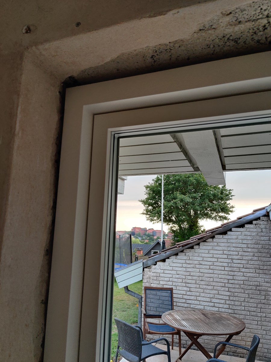

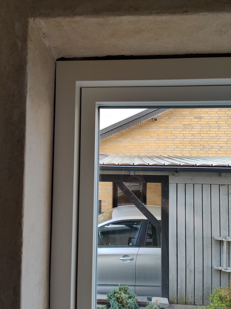

Vi har fået nye vinduer i, og de sidder pisse flot udvendigt, i lod og det hele.
Men for, at dette kunne lykkes tog de kære håndværkere en stor vinkelsliber til vores murværk så vores vindueshuller blev dybere, da de er lavet med indhak til vinduet.
Vi har en drøm om, at rette dem til indvendigt så vi ca. har lige meget synligt træ hele vejen rundt.Løsning:
Jeg banker det sidste pus af, og pudser op fra lecaen og ud til træet.
Spørgsmål:
Er dette en god løsning, og hvordan murer man oppe i toppen uden det falder ned under sin egen vægt?
