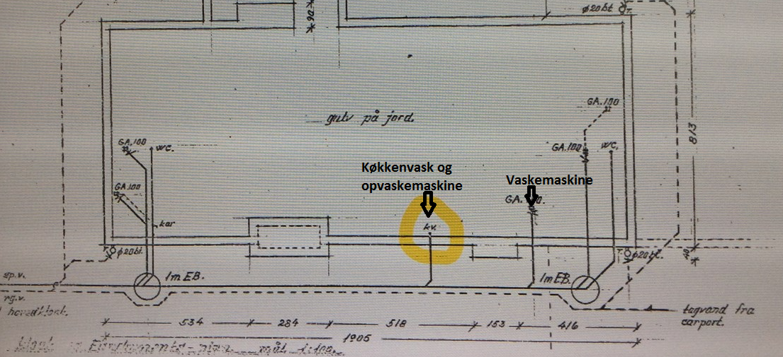

Hvor er rensebrønden? humseper 647 08-07-2021 16:19 HejJeg vil gerne finde min rensebrønd i indkørslen, for at fixe min stoppede vask. Har I et godt bud på den den kan befinde sig ud for grundplanen? 17 svar 1 2 › » Følg tråden Annonce Annonce Annonce

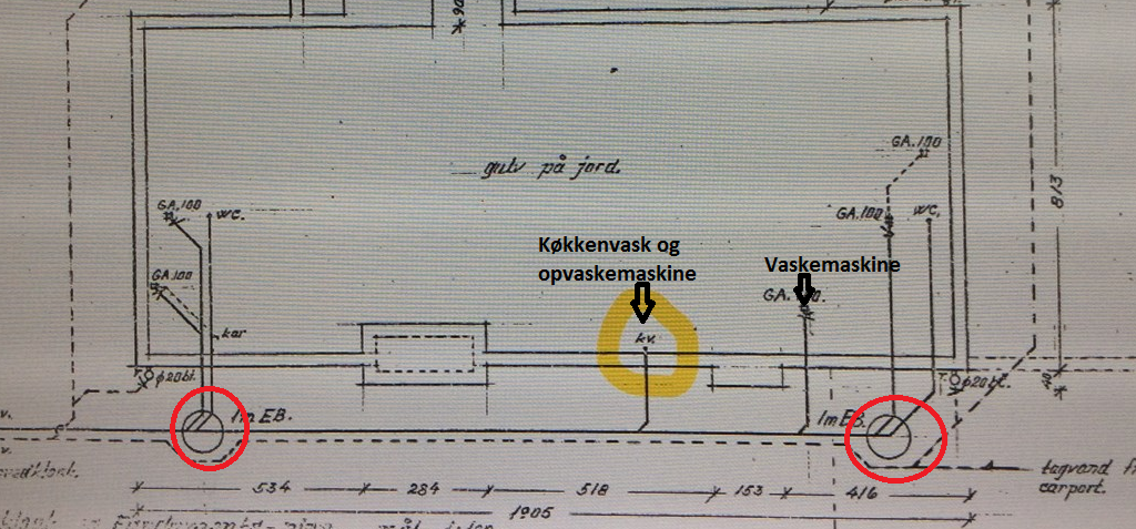

je_ns 12989 08-07-2021 16:25 Det ser ud til du har to rensebrønde, vælg den nedstrøms, du burde nemt kunne måle dig frem til hvor den er, når du har den gode tegning.(køkkenvask, opvasker, og vaskemaskine er tilsyneladende bare koblet på, uden rensebrønd.) Vi prøver igen, i morgen --

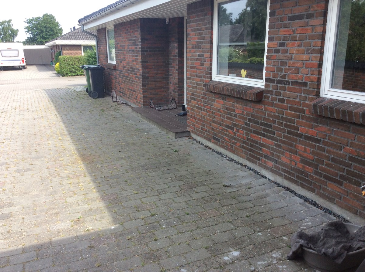

S. Fabrin 19648 4400 08-07-2021 16:32 Den på længst til venstre på tegningen, ca. ud for skraldespanden på billedet. fase
humseper Trådstarter 647 08-07-2021 17:41 Kan man ud fra tegning eller erfaring sige noget om hvor langt ude fra husmuren at brønden er? Og evt fra hjørnet af huset, så jeg kan måle mig frem til hvor den burde være?
je_ns 12989 08-07-2021 17:47 Midt brønd, er 1,5 m ud fra huset, og 1,5 meter fra hjørnet Vi prøver igen, i morgen --
Big Bam Boo 658 5450 08-07-2021 18:11 Du vil i 90% af tilfældene kunne se det på fliserne. Der er næsten altid synlig højdeforskel og en lille “bule” der hvor brønden er, da fliserne sætter sig forskelligt.Ned på maven og kig grundigt på fliserne, så kan du sikkert se det. Bare kald mig BBB Annonce
S. Fabrin 19648 4400 08-07-2021 20:32 Ned på maven og kig grundigt på fliserne, så kan du sikkert se det. Eller læg et brædt på fliserne og se om der højdeforskel. fase
ev elmand 30523 7480 08-07-2021 20:58 Hvis ikke ovenstående virker, så kan du tage nogle enkelte fliser op. Du behøver ikke at tage sand op m.m. i første omgang.Så laver du et stykke rundjern, med en tværhåndtag på. Den koster ikke meget hos den lokale smed. Med denne kan du stikke den i jorden og mærke hvor brønd dæksel er. Du skal regne med at tegning er vejledende. Har nogen samlet det, kan det skilles ad. Samles igen ? ?m.v.h. Erik (1/2 ekspert i mange ting)
