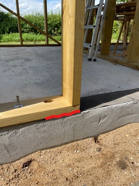

skal til at "vikle" mit skur ind i vindpap, og kom i den forbindelse til at tænke på hvor man sætter underkanten af vindpap? Jeg har forestillet mig at lade underkanten af vindpap flugte med nederste lægte, altså så undersiden af første række vindpap går ned og dækker den nederste lægt. er det ok at gøre det på den måde, eller skal den gå længere ned? tænkte at hæfte vindpap også mod den vandrette nederste lægte, er det ok?
havde forestillet mig at underkanten skulle gå ved den røde streg:
hvad siger LDS til det - kan det godkendes?

Du kan jo dårligt få pappet længere ned, og pappet skal tjene som vindstop, så det er OK med nederste kant. Så er der også noget at sætte det fast på.
