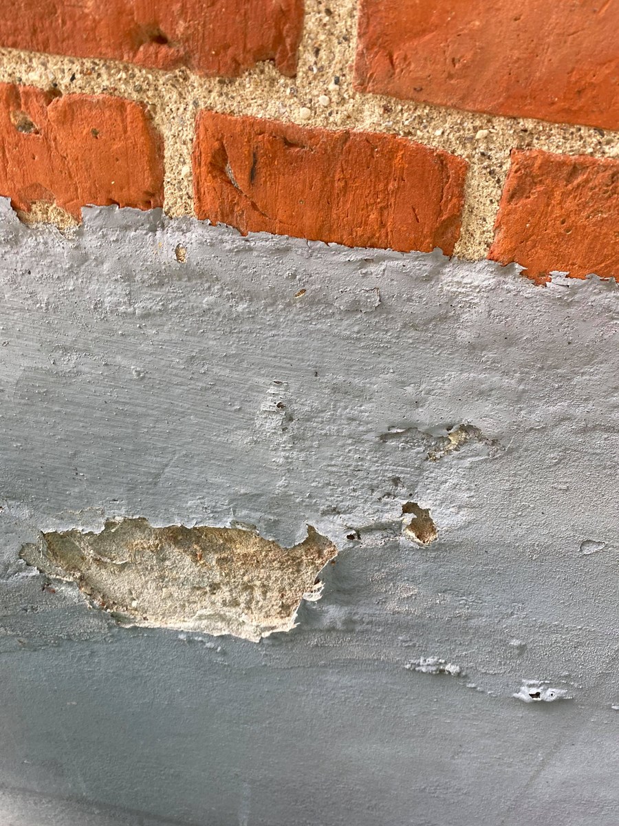

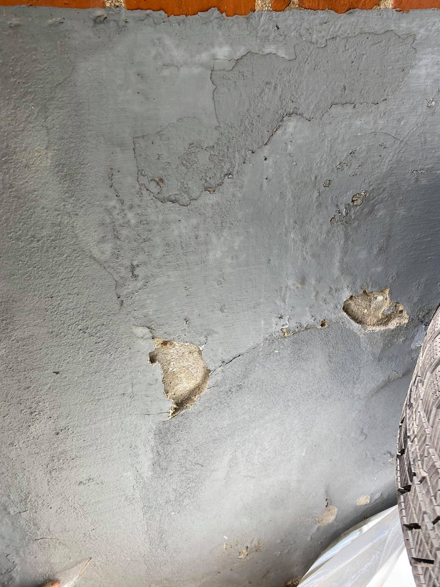

Håber at nogen kan hjælpe mig med et spørgsmål om sokkel. Jeg har en sokkel, som mange steder trænger til at blive repareret og efterfølgende skal den males sort. Den ser ud som på vedhæftede billede, nogle steder er det større arealer. Vil jeg kunne pletreparere og male oven på (jeg ved ikke hvilken maling der er brugt)? Eller skal malingen fjernes helt? Hvad skal jeg i givet fald reparere med?
Skrab al sokkelmalingen af, evt bestil en sandblæsning hos et murerfirma.
Puds op  med sand/cement i forholdet 3 til 1 eller en færdigblandet sokkelpuds.  Mal med trætjære eller sort cementmaling/skalflex.
Tjek i samme ombæring  at der er fugtspærre(murpap) mellem nederste murskifte og sokkel. Det er der nok.
