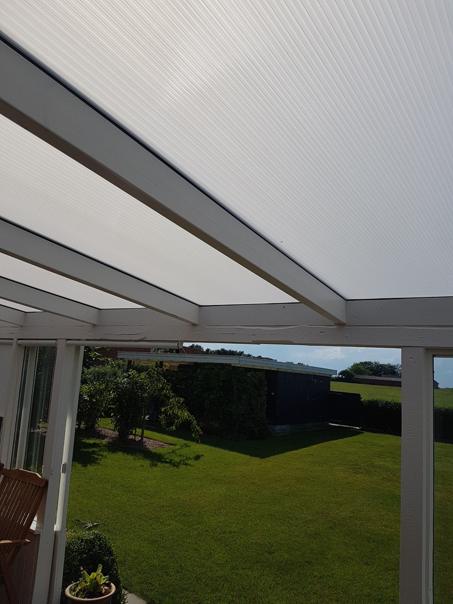

Har lige været igennem samme øvelse, valgte Rias  RODENA TERMO 16mm i OPAL.
Heat stop pladerne har mindre lysgennemgang, så dem fravalgte vi.
Du kan roligt ringe til Rias, jeg fik en supergod vejledning, i tømmerhandlen var der ikke meget hjælp at hente.
Hvis du vil holde varmen ude, skal overdækningen være oven på pladerne.

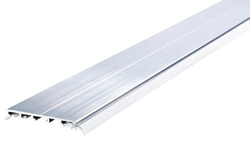

Jeg vil anbefale dig at bruge alu top skinner, i stedet for de lidt tarvelige plast klipseskinner, der er ikke den helt store prisforskel. LINK
Alu topskinner
Sådan ser min overdækkede ud, set indefra.
Tak for info   Kan se det er næsten samme projekt du har lavet.
Ja, du har ret. Hvis man vil holde varmen ude skal man lave den ekstra overdækning over termopladerne. Af samme årsag har de skodder uden for vinduerne syd på.
Har afgivet order i går, jeg vil straks få det ændret til Alu-top-skinner.
Hvad er årsagen til du vil anbefale dem istedet?

Kom til at tænke på om din bund til denne topskine er den også af alu, eller er det bare et gummi bånd?
Rias gummibund
Jeg valgte alu topskinner, fordi jeg synes de ser bedre ud, og at de er skruet fast.
Vælger du alu top, behøves du ikke klipseskinnerne.
Video med alu topskinner ​Link​​​
Men plast løsningen er da helt sikkert også en god løsning..
Jeg lagde nye spær, og brugte spærtræ i 63mm bredde, Rias anbefalede 65 mm brede som jeg husker, men den dimension kunne jeg ikke finde.
Jeg brugte gummibund..
Bruger man alubund er der ikke krav til bredden på spærene.
