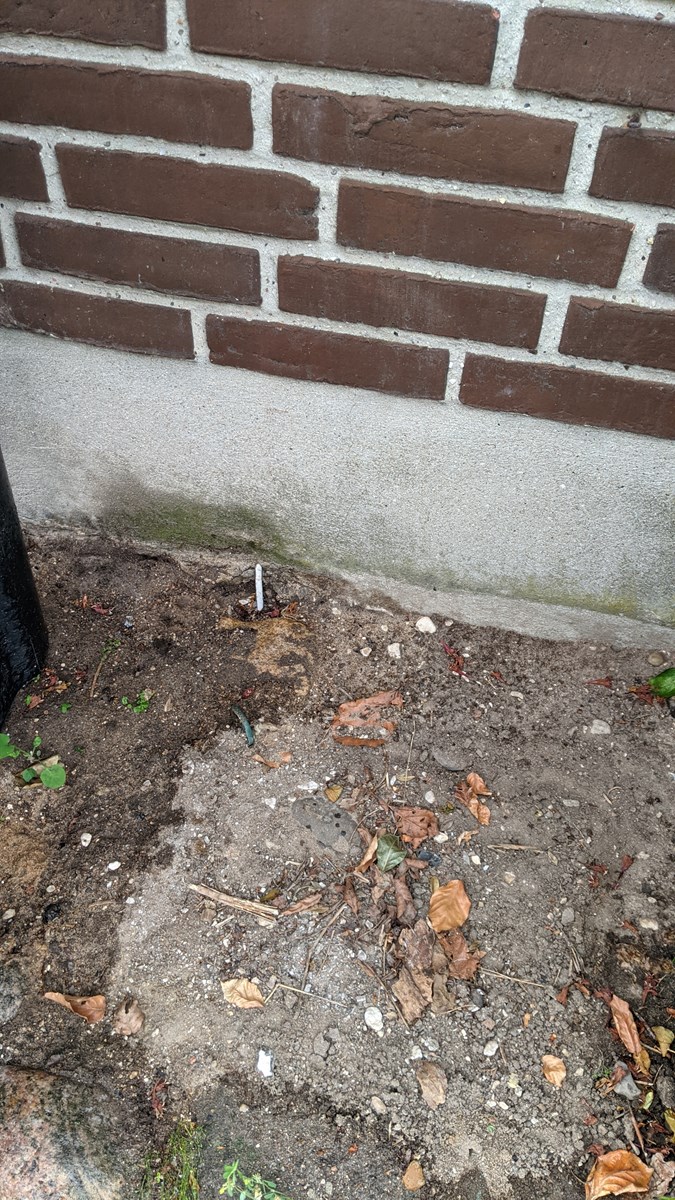

Blødt kabel stikker ud af soklen, jording?
Hej EL vidende. Jeg har det her bløde, lille kabel som stikker ud af soklen. Ligner et helt almindelig to-leders 220V kabel. Der er en lille mørkegrøn plast-markering sat fast på kablet for at advare om at det ligger der (svært at se på billedet). Er det jord? På den anden side af denne væg hænger HPFI-relæet.
Efter billedet at dømme er det jordledningen. Altså forbindelsen mellem jordledningerne i huset og jordspydet.
