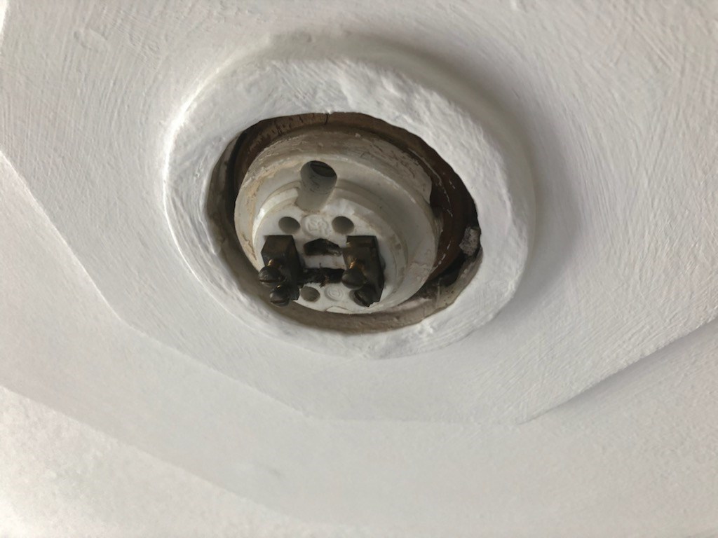

Er der en af jer, der kender det her lampeudtag?
Jeg kunne godt tænke mig at finde en krog til at montere i det, da der skal hænge en rtug lampe..fandtes der det, I sin tid? Og kan man mon stadig finde dem?
Det er en gammel sag fra jævnstrømmens tid , nærmest antik , ca 90-100 år gammel , der mangler et låg , som jeg mener blev skruet på , hvordan lampen blev hængt op og aflastet ved jeg ikke , men den sidder i noget smukt stuk .

Så vil jeg da ønske rigtig god fornøjelse. De vulkaniserede ledninger skal behandles som rådne æg.

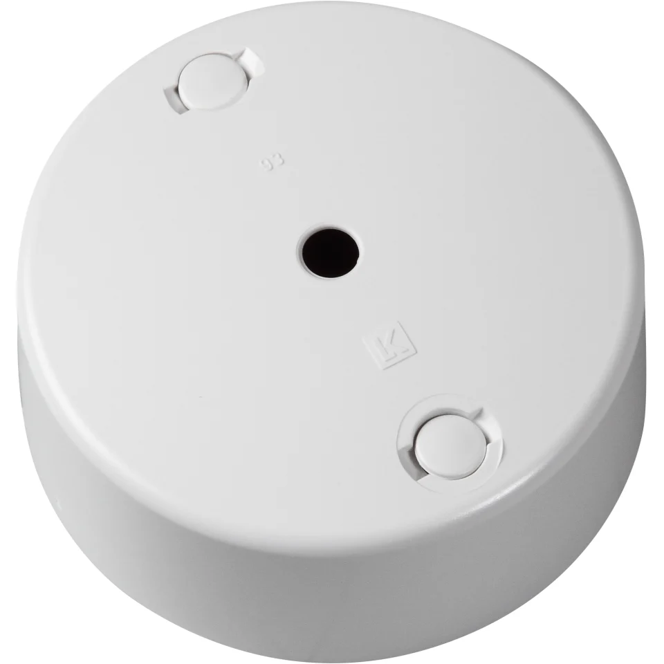

Skulle du kaste dig ud i opgaven, så ville jeg erstatte med en udløbsroset. Det ser ud som om rosetten er skruet fast på træ. Så fastgørelse af ny roset burde ikke være et problem. Tilsyneladende er der kun to ledninger synlig i rosetten.
Med at lave det selv, mente jeg sådan set blot selve krogen🙂
De gamle ledninger over, vil jeg nødigt røre!😃
Jeg synet at have set andre gamle udtag, hvor krogen blot kan monteres nedefra.. jeg håbede også man kunne her🙂
Jeg ved ikke om denne krog kan bruges. Jeg ville fjerne rosetten og erstatte den med en udløbsroset.
