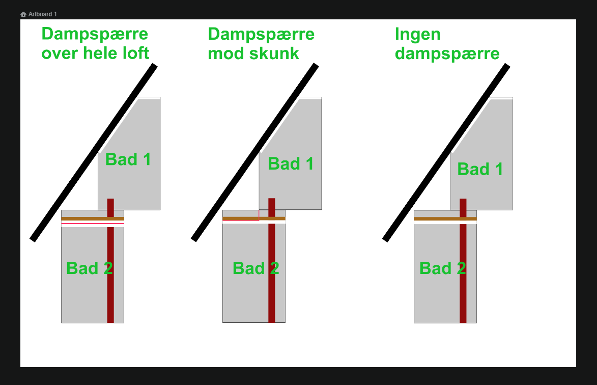

I dag er der ingen dampspærre mellem to badeværelser. Hvilket måske er ok da man siger der ikke må være en dampspærre mellem badesværelser. Lofttet er et tæt gipsloft som er fuldspartlet.
jeg har lavet et par mulige forslag til forbedringer.
1. hvor man piller loftet ned og lægger dampspæren mod skunk.
2. hvor man lægger dampspærre på hele loftet og sætte et ekstra lag gips på.
Hvad ville i vælge og hvorfor?

Hej Bob!
Jeg ville fokusere på at undgå at damp trænger op i gulvkonstruktionen ovenover.
Hvis jeg alligevel skulle igang med loftet ville jeg lægge dampspærre på hele loftet og tætne grundigt mod vægge og rørgennemføringer. Jeg ville også tjekke isolering af skunk osv.
Hvis der er god udluftningsmulighed og der ikke tidligere har været problemer, ville jeg gå loftet efter for revner og dårlige fuger og udbedre disse samt opsætte en fugtstyret ventilator.
Mvh Henrik
