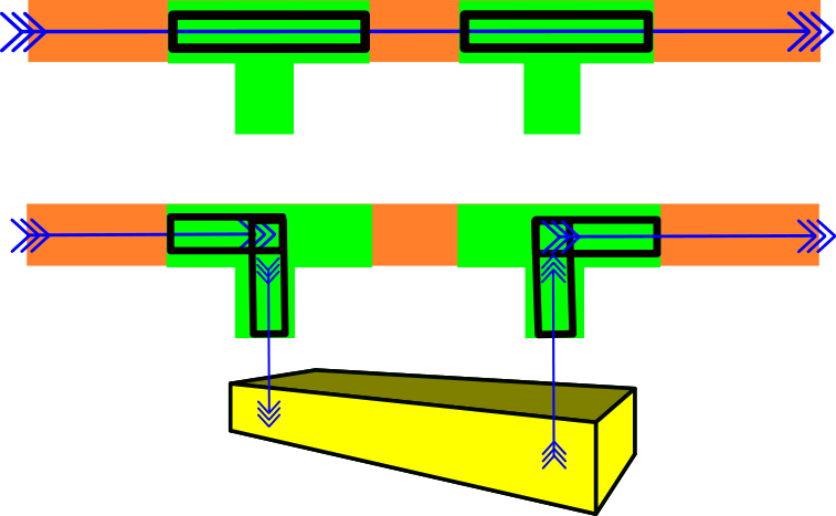

Jeg har brug for at det indkommende vandrør (efter en stop-ventil og vandmåleren)
- enten har gennemløb
- eller løber i et sideloop
Det må være noget af det almindeligste indenfor VVS, men jeg synes ikke lige at kunne google en fin løsning.
Jeg tænker naivt to 3-vejs kuglehaner T-boret i serie.Hvis side-loopet går til en vandrenser, skal der så en kontra-ventil på lige efter vandmåleren for at beskytte mod tilbagepumpnings-fejl?
Men de to kuglehaner kan jo stilles i flere kombinationer end gennemløb og sideloop; kan det give problemer?
Det der egentligt er brug for, er en L-boret ventil, som i stedet for at lede til venstre eller højre, har gennemløb eller eet sideløb - men det kan jeg ikke se findes?
En VVS-kyndig jeg har spurgt anviste et "juletræ" med 4 ventiler ialt og en fuglerede af rør. Måske har han ret?:o)) En autoriseret VVS'er vil ende med at lave det, men jeg vil være sikker på at få en skarp løsning.

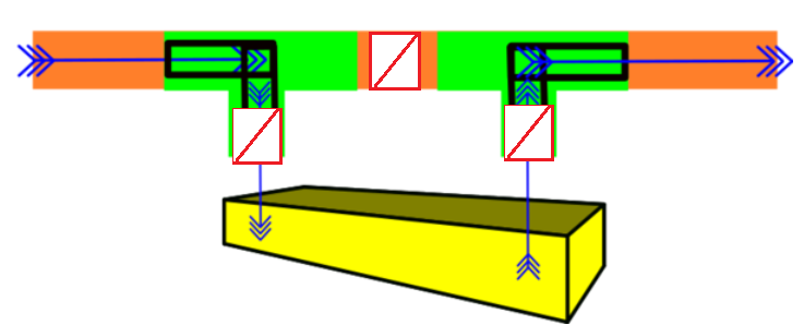

Er det sådan nogle du søger LINK
Man laver ofte sådan et juletræ som du beskriver efter en stor kompressor hvor luften efterfølgende skal igennem køletørrer.
Altså 3 almindelige kuglehaner som man stiller manuelt. En hvert sted som du viser afgang og 1 imellem.
Du kunne jo også klare det med 3 almindelige kugleventiler, de koster jo ingenting i forhold til L og T boede 3 vejs.
