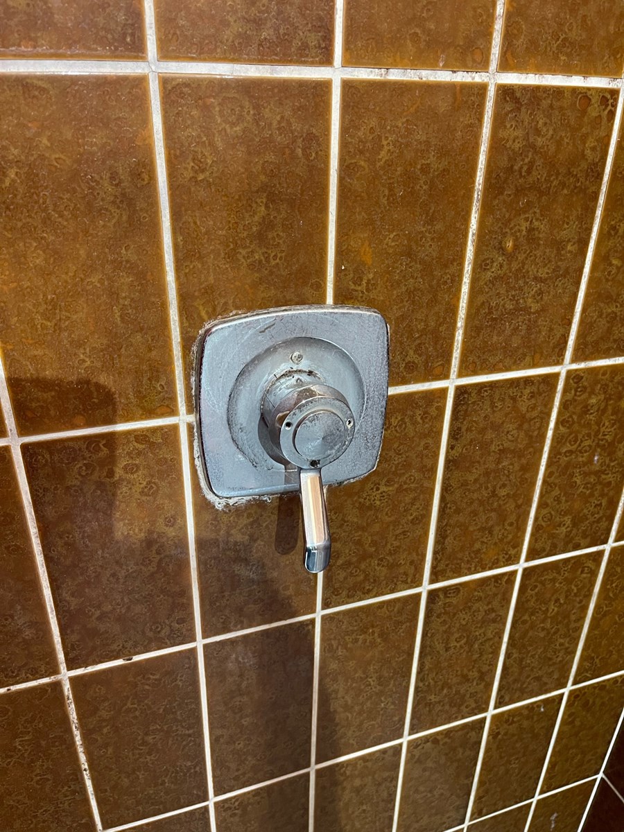

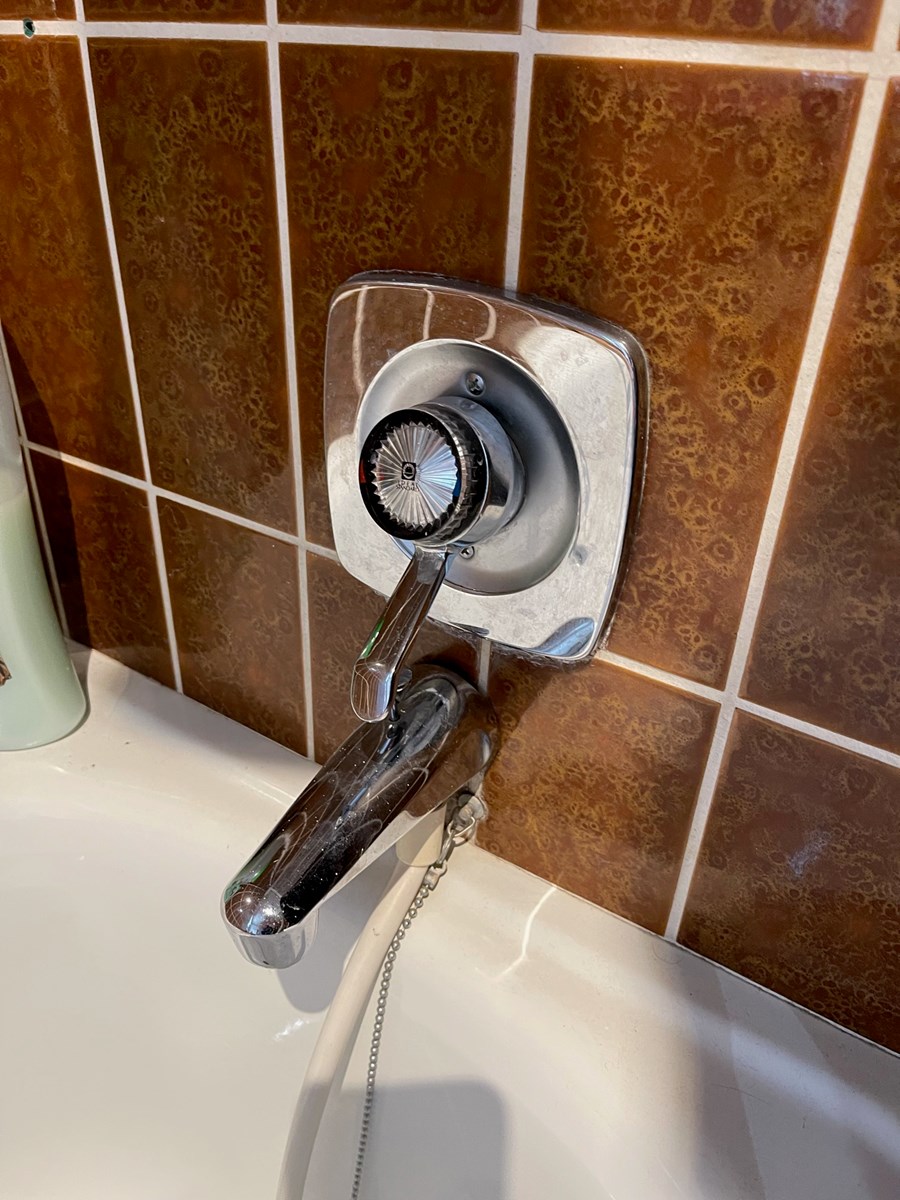

HejEr der nogen der ved om man kan udskifte gamle Ideal Standard armaturer til nogle mere moderne uden at vælte væggen.Da det hele er bygget i 1973, og dengang var det moderne med skjulte rør.
Det er både i bruser samt badekar.
Prøv at fjerne dækpladen. Du skal muligvis skrue betjeningshåndtaget af først ved at vippe det forkromede dæksel af først. Under dækpladen kan du se om afstanden mellem rørene er mindst 150 mm, som er standard for blandingsbatterier. Måske vil et billede af rørføringen kunne hjælpe.
OK, vil prøve om jeg kan vippe den af.
Håndtaget sidder med en skrue op under. Den har jeg haft taget af engang.
Det vil jeg lige prøve igen.
Hej Askov. Fandt du svar. Jeg har præcis samme armatur (og fliser) i vores “nye” hus og har samme spørgsmål.
Skjulte rør fra 1970'erne der delvist står uden tryk er seriøst modne til udskiftning.
