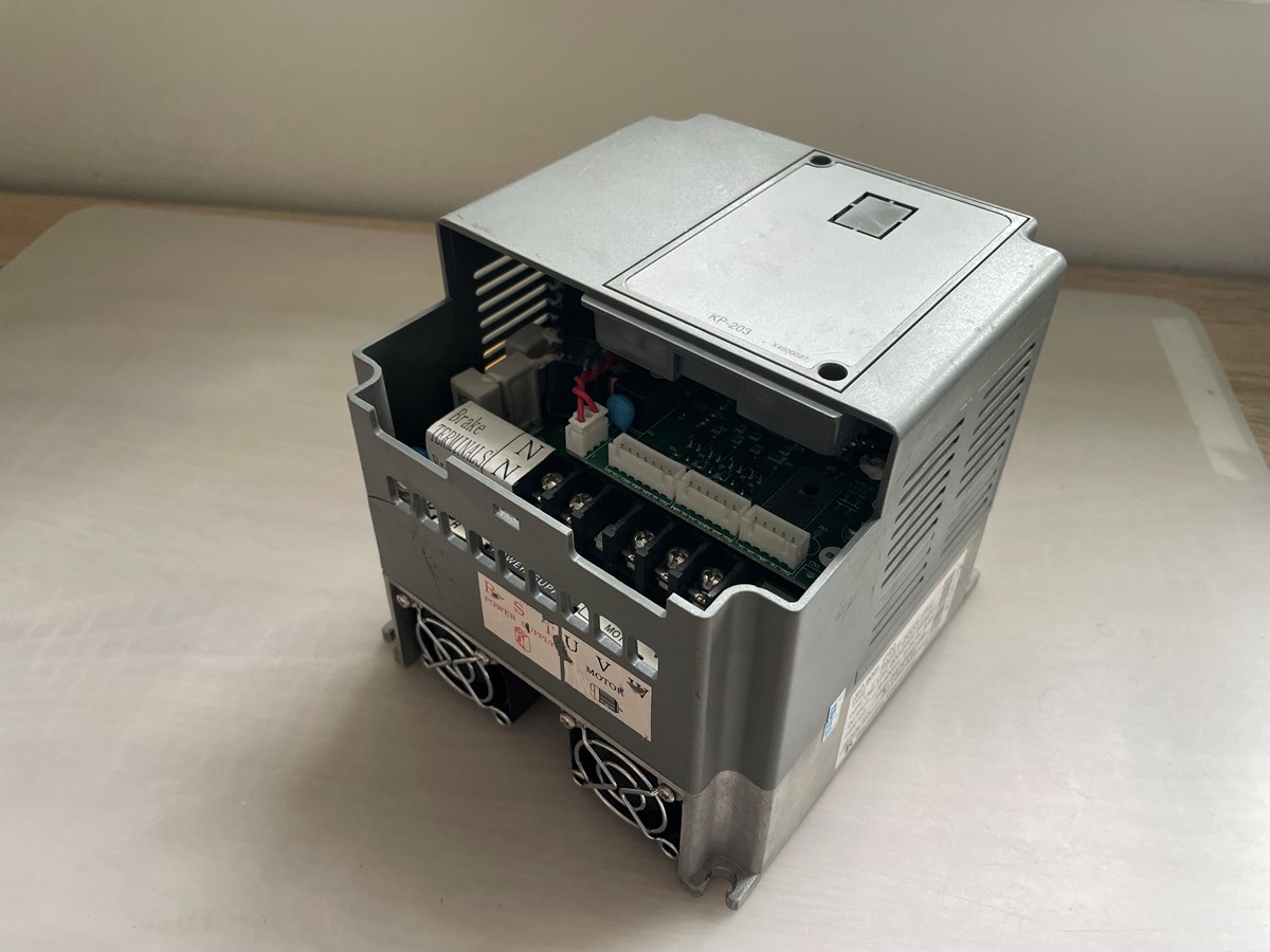

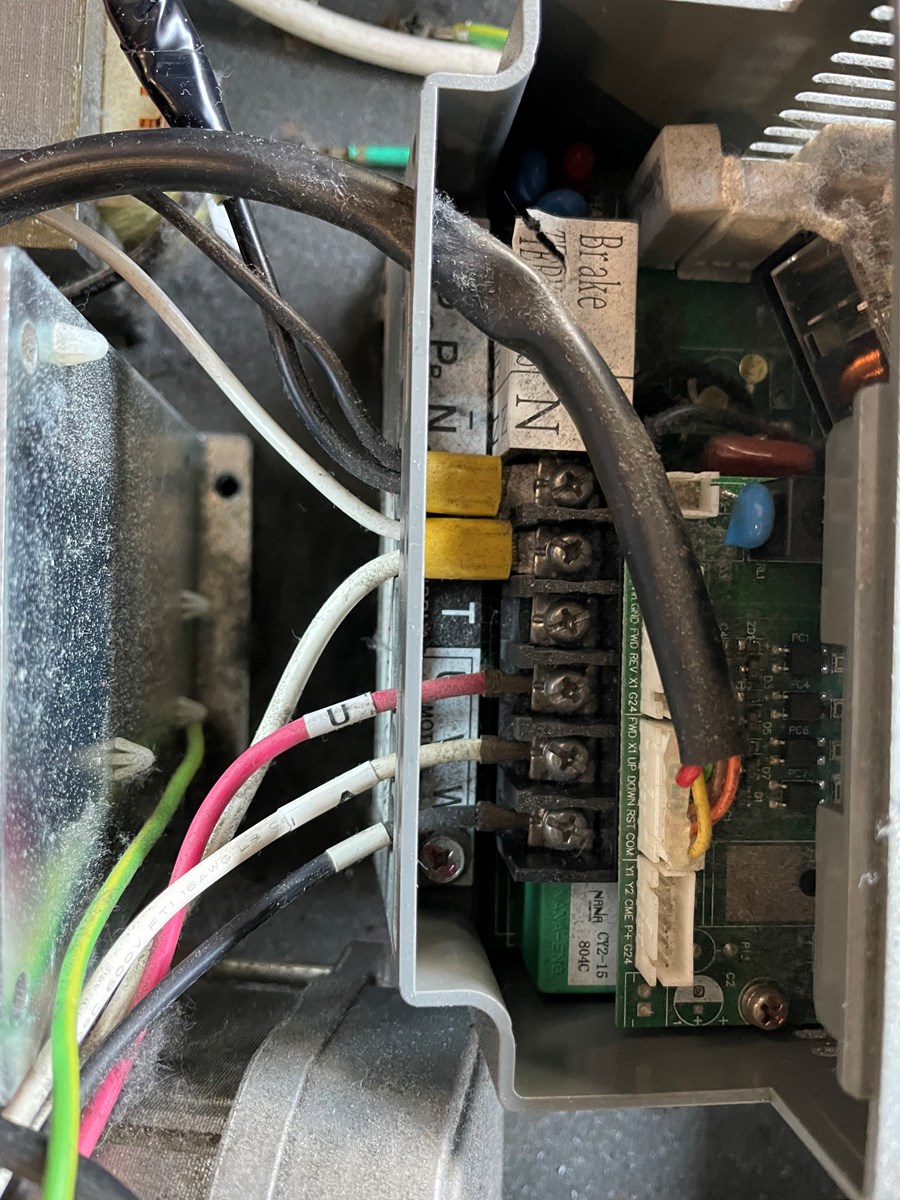

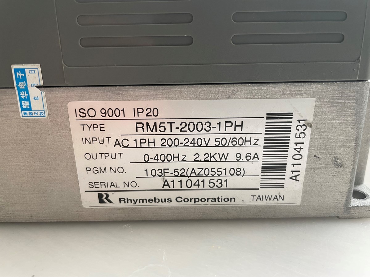

Hej, jeg har et gammelt løbebånd hvor jeg mistænker at frekvensomformeren er defekt. Se vedhæftede billeder. Min udfordring er nu at finde en erstatning for denne. Størrelsen 2.2kw/6.9A er jo nemt nok men kontrolterminalerne hedder: FWD, X1, UP, DOWN, RST og COM.
Hvad er disse og findes der nogle nye frekvensomformere med samme terminaler? Jeg har søgt en hel del uden held.
Den enhed, som du viser på fotos, er vist i virkeligheden to enheder. Den ene er en frekvensomformer og den anden (sammenbyggede) enhed er en styringsenhed. Inputsignalerne til styringsenheden giver vist sig selv ud fra betegnelserne på nær terminalen X1. Terminalerne må have forbindelse med nogle kontakter på løbebåndet og styringsenheden styrer derefter selve frekvensomformeren.
Det vil nok kræve en hel del viden om funktionerne i styringsenheden for at kunne tilslutte den til en anden frekvensomformer.
