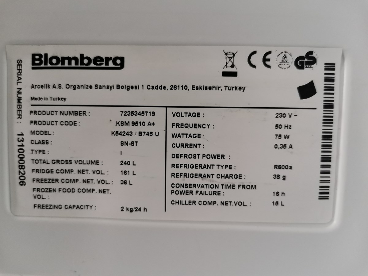

Jeg har et køle fryseskab hvor kompressor kører konstant. Fryser bliver Ca - 8 grader men køleskabets temperatur ligger kun få grader under rumtemperaturen. Hvad er der galt og kan det svare sig at lave det?
Det tyder på at kompressoren er defekt, eller der mangler væske på køle/fryseskabet. Hvis skabet har nogle år på bagen, kan det næppe betale sig at reparere det. Vi taler om et par tusinde eller mere for reparationen.
Det var jeg bange for, synes ikke at der er utætheder at spore i køle kredsen men jeg kan godt se at der ikke er studse for påfyld, aftap.
Du kan ikke spore eventuelle utætheder ved at se på kølekredsen. Påfyldning / aftapning foregår via et stykke rør, som klemmes sammen.
