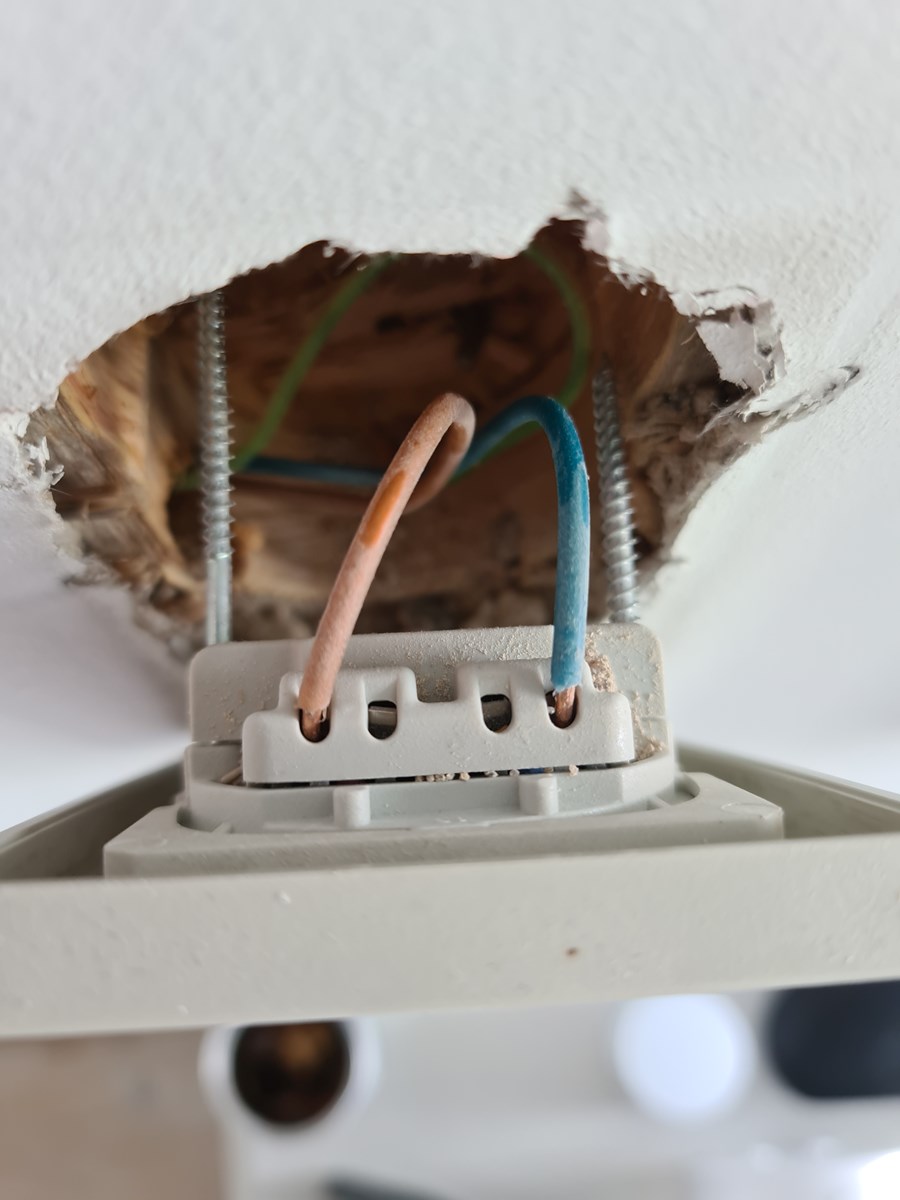

Kontakterne der skal skiftes er et dobbelt udtag samt tænd/sluk af loftlys.
Der er en kontakt (udtag) i værelset ved siden af, som holdt op med at virke.

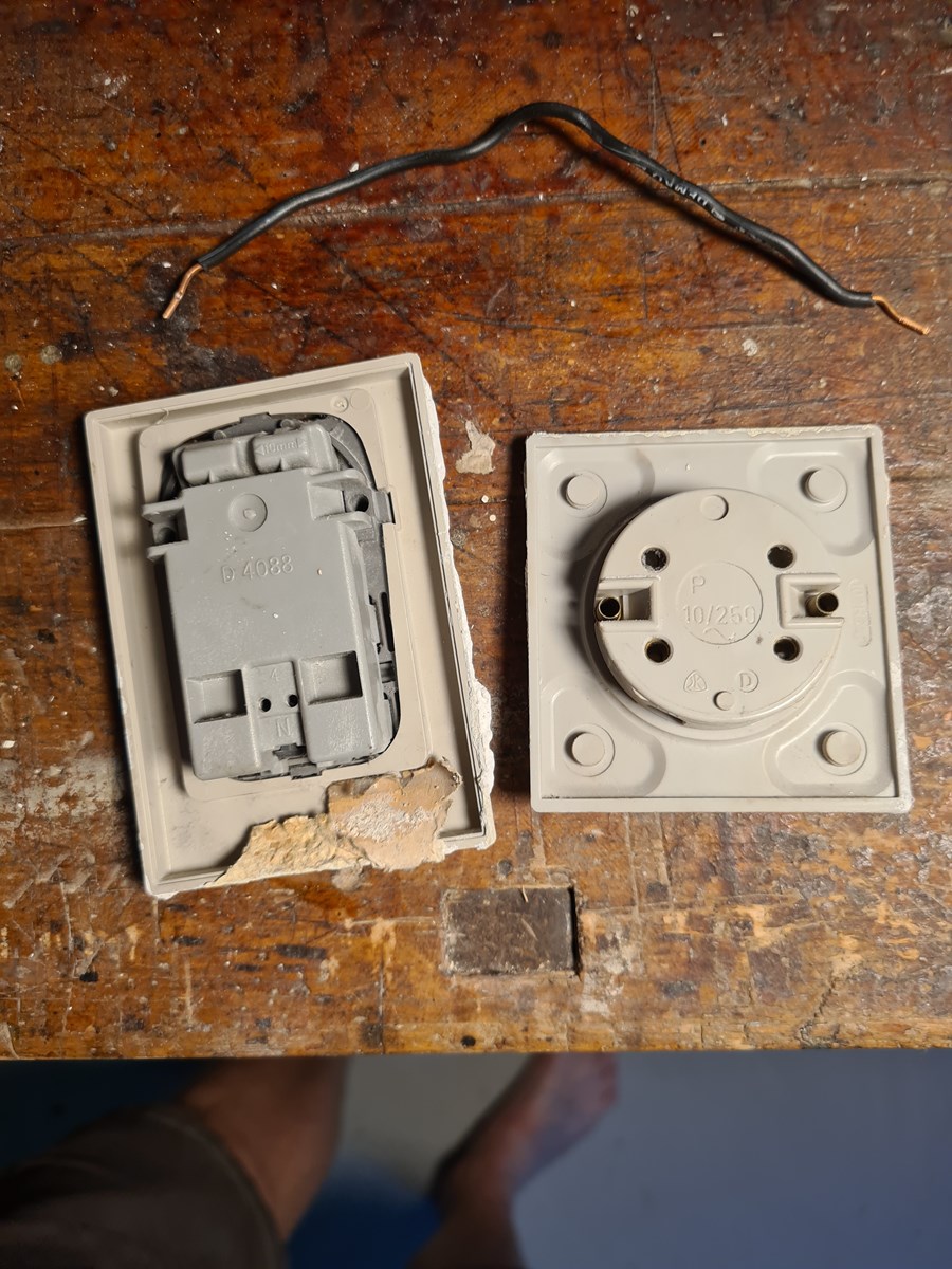

Hvad er funktionen med den sorte ledning på billedet, kan det tænkes at jeg er kommet til at rive den ud af kontakten i næste værelse?

Ja det er meget sandsynlig.
Kontakt typen tyder på at det er en noget gammel installation, fra før ca. 1970. Og så er den sorte en nulleder ( Sådan en stump kan dog godt snyde med en anden farve) . Du skruer kontakter af i den anden side og sætter den sorte i. Mon ikke der i forvejen går en hvid ledning igennem fra modsatte side.

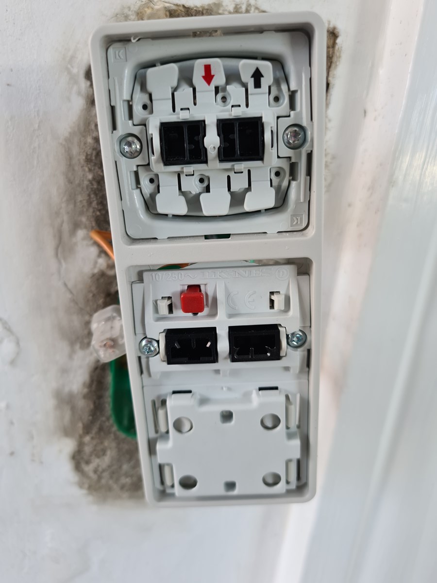

Vis et billede af dåsen i væggen.
Her er et billed af kontakten i rummet ved siden af. Huset er fra 1932.
Samt af de kontakter jeg har købt som erstatning, er de forkerte?
Har du ikke et billede af dåsen, hvor du vil skifte kontakter. De købte kontakter ser rigtige ud.
Kontakten på billedet med brun/blå virker ikke, så mit spørgsmål er om det er den sorte ledning der er faldet ud og hvordan den i givet fald forbindes.
