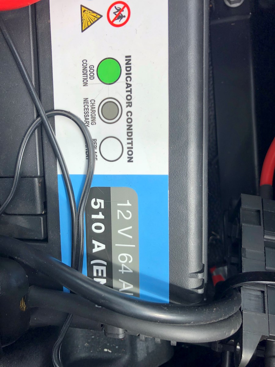

Det er et startbatteri på 65 Ah.

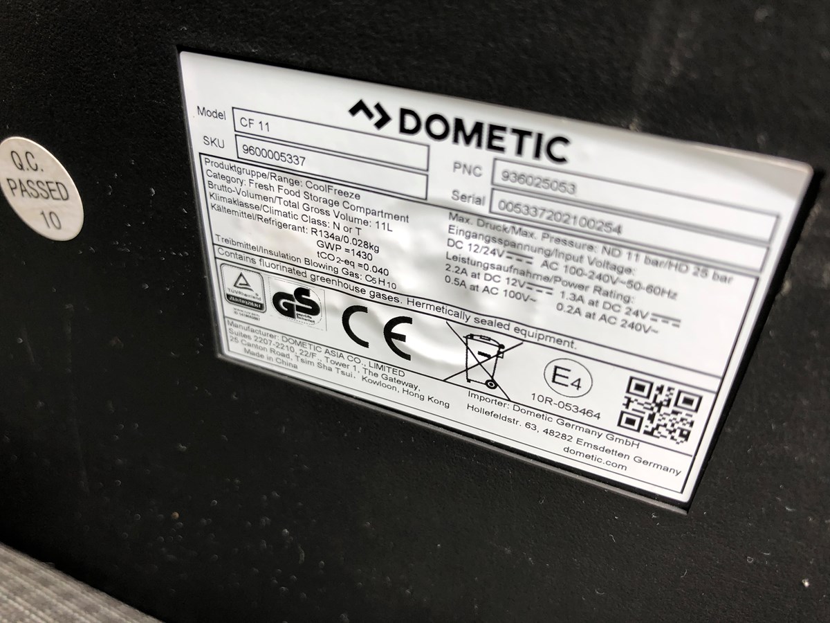

Køleboksen bruger 2,2A ved 12V. Dit batteri har en kapacitet på 65Ah. Det betyder, at du kan bruge 3A i 20h, men så tillades en afladning til 10,3V (så vidt jeg husker). Kan strømvagten justeres til f.eks. 10,5V. Det ville hjælpe betydeligt på driftstiden. Endelig er strømvagten ikke så aktuel, når køleboksen ikke bliver forsynet fra bilens startbatteri.
Det virker mere som om at dit batteri ikke bliver ladet fuldt op, når du kun kan få 10min ud af det.
Enten det, eller at det er faldet sammen, eller at strømvagt slår alt for tidligt fra.
Hvordan lader du batteriet?

 Til hvilken spænding? Spændingen bør være omkring 14V til maks 14,4V. Prøv at måle spændingen på batteriets poler.
