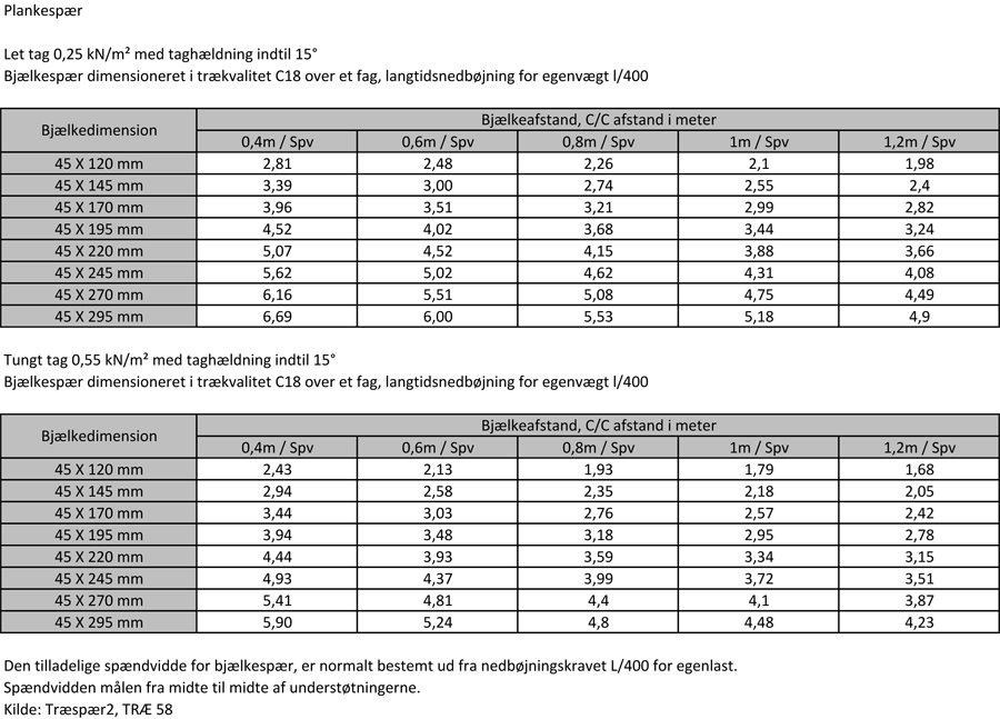

Jeg har brug for lidt hjælp til at forstå denne tabel.

Men jeg kan ikke helt forstå for meget spænd jeg må lave på det.

De tabeller er kun beregnet til aflæse for bjælkespær. Altså spær i hus med fladt tag eller meget lidt rejsning.
Så hvis du kigger på den der ligner dit spær mest (45 x 195) , så kan den spænde over 4,52 m hvis de ligger pr- 40 cm Eller 3,44 m hvis de ligger med 1 m afstand.
Så det er ikke muligt at bruge disse tabeller.
I øvrigt så mener jeg at 200 mm høj rem plus evt. spær over vil give en ret lav højde for at komme ud fra terrassen hvis det opbygges traditionelt.
Med 3 stolper placeret 1 m fra enden og 2 m imod midterste så kan de 200 mm sagtens holde. Og det kan også holde til at du saver hak i den så spærene kommer 1/2 ned i remmen. Altså ca. 140 mm tykkelse tilbage hvis du vælger 120 mm spær.
