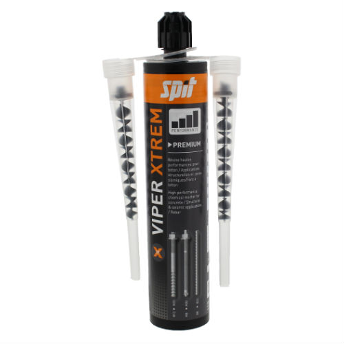

Var det mig ville jeg bruge noget klæbeanker/Injektionsmasse, og bruge gevindstænger, og gerne i rustfri, det holder, og ingen risiko for revnede sten, som med expantionsboltene.

Brug injektionsmasse det er den stærkeste løsning, og ingen risiko for at dine mursten revner, som ved de andre metoder.
Jeg har lige monteret en træbjælke i mursten(til at bære taget i en udestue) jeg brugte denne her, ​LINK​​​  og rustfri M10 gevindstang.
