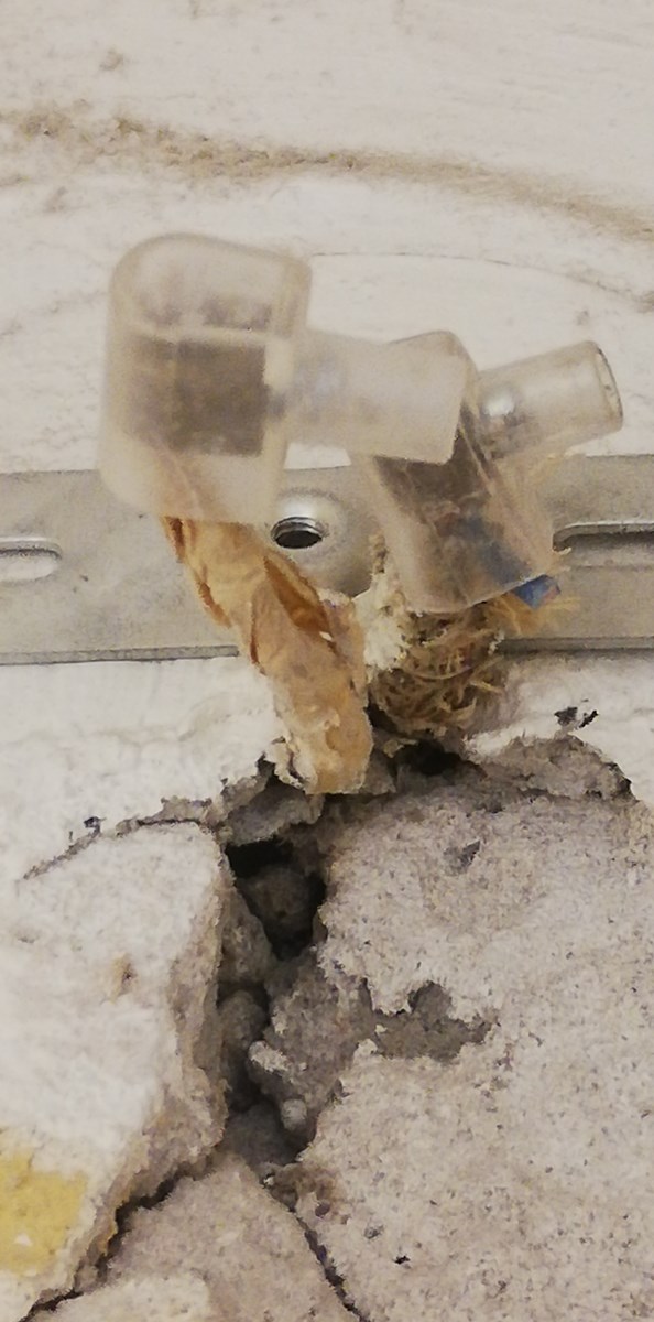

Har følgende siddende i zone 2 af et vådrum.
Hvordan går jeg monteret min lampe på den :)?
Tænker der skal en autoriseret ud. Jeg kan ikke umiddelbart trækker nok ledning frem til jeg kan føre den igennem sikringskappen på lampens væghæng.  i lampen..
Jeg kan selvfølgelig monterer lampen lige ovenpå ledningen og hive den igennem :d.
Det vil egentlig blive okay, men er de der papir ledninger af så ringe kvalitet at de skal skiftes? Eller er det en okay GDS løsning :)
Dem synes jeg du skal få skiftet. Det kan naturligvis godt gribe om sig hvis der er flere ledninger i installationen af samme beskaffenhed.
Tak. Så vidt jeg kan se hang der også kobber hist og her udenfor isoleringen. Så det bliver løsningen
