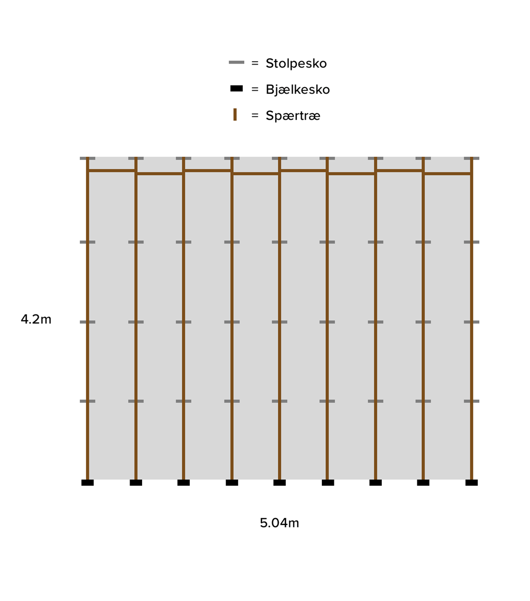

Hvor store skal ens reglar/lægter/strøer være til en træterrasse? Skal man helt op i 47x100 eller er 38x57 rigeligt? Jeg har vedhæftet en tegning af min plan.
Med ca 1m imellem understøtningerne ville jeg gå op i 47x100 og jeg ville lægge en strø mere in for at komme under 60cm imellem. Jeg lagde en terrasse med hårdttræ planker og måtte gå ned i ca 55cm for at det blev stift nok. husk på at brætterne skal bære enkeltvis og ikke bliver støttet af de andre som et alm gulv.
