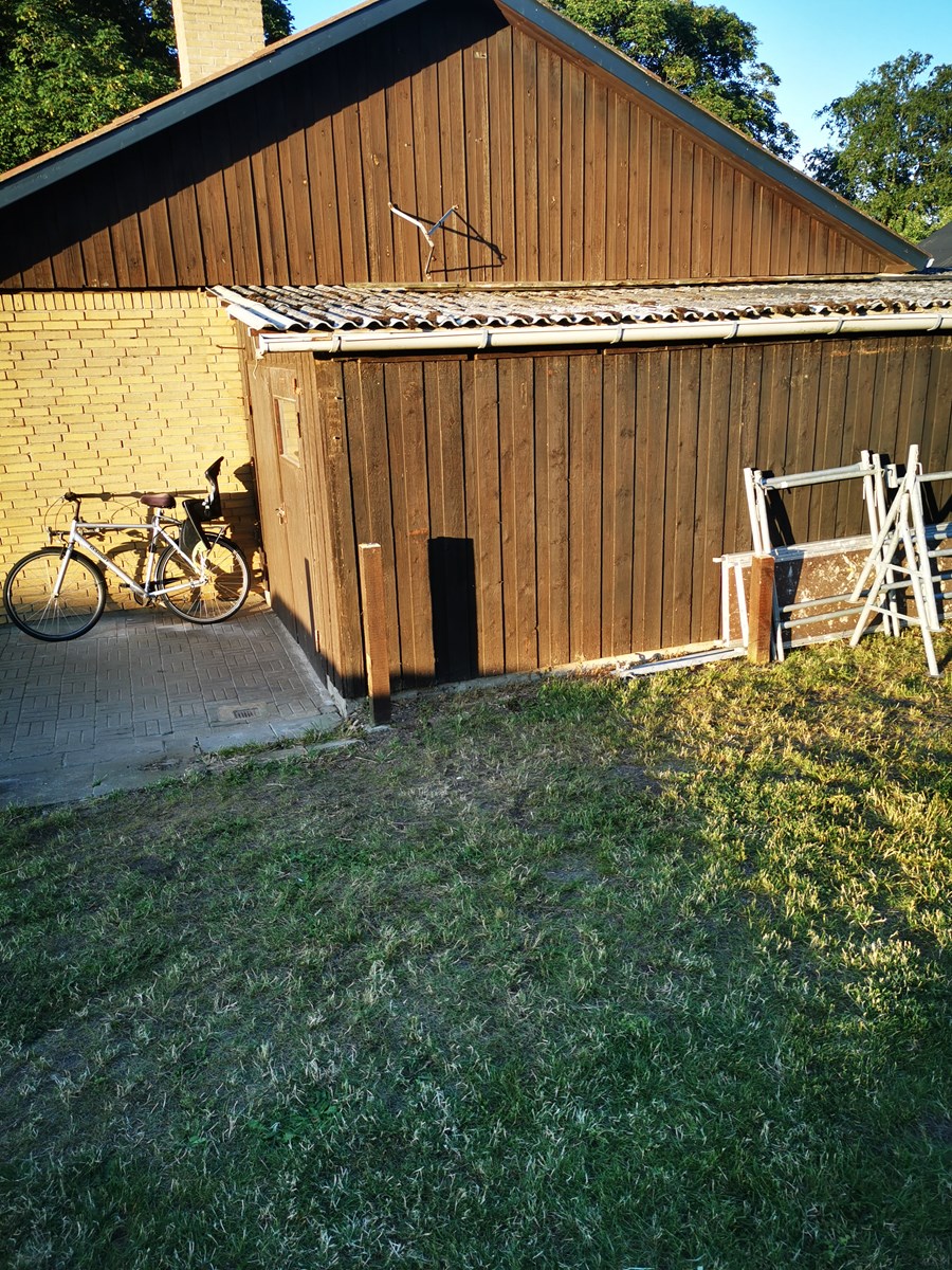

Vil gerne skifte de gamle eternitplader til et ståltag. Tanken var:
1. At pille tag og klemlister af
2. Montere undertag
3. Klemlister på
4. Ståltag på.
Jeg tror svaret er nej, men spørger alligevel - Kan man bruge almindelig vindpap som undertag til ståltag?
Det kan du faktisk godt. Jeg her set en bruge filt gulvtæppe. Det virker perfekt.
Det regner ikke igennem stålplader det er kondens på underside man vil undgå. Så et lille isolerende lag hjælper på det.
Tak for svaret. Når nu vindpap er diffussionsåbent, kan man så forestille sig:
1. Vindpappet monteres ovenpå de eksisterende klemlister og så ståltag direkte her på?
2. Eller bør jeg fjerne de gamle klemlister, montere vindpap, sætte nye lister ovenpå vindpappet og så ståltag herpå?
Glem lige det sidste spørgsmål. Det var et åndssvagt spørgsmål. Jeg skifter listerne og fastgører pap inden nye lister kommer på. 👍
