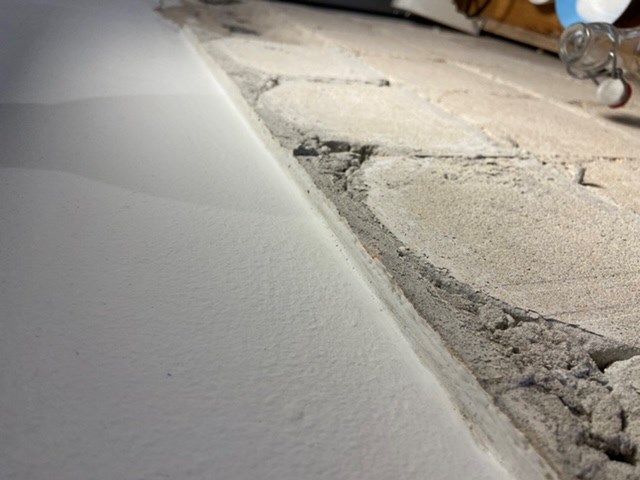

Jeg har taget fliser ned og skal nu spartle op, men der er niveauforskel mellem væg og der hvor fliserne har siddet. Det skal være plant for opsætning af væv. skal jeg hakke det gamle mørtel af og pudse op med grov sandspartel el lign?
Du bliver nok nødt til a hugge det af, men så bliver det sikkert så ujævnt at sandspartel ikke slår til. Det hærder i maks. 4 mm tykkelse. Så du skal nok regne med at det skal pudses op med mørtel før spartling.
