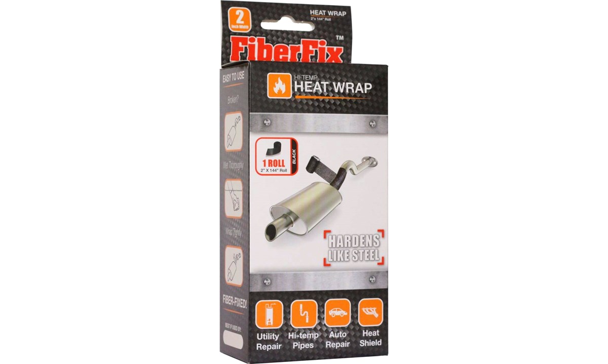

Du kan skille rørene ad og vikle en omgang af denne på. Thansen
Tak for tippet, men desværre tror jeg ikke det kan komme ind mellem rørene, og rørene kan heller ikke adskilles uden at de skæres hel af, og så får jeg nok bare et endnu større svejseproblem.
Så må du bandagere samlingerne. Det kan købes til det samme.
