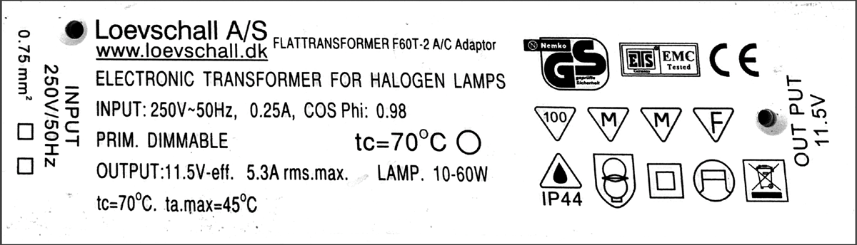

Hvis det hjælper er dette et billede af bagsiden på den transformer der er tilsluttet i forvejen.
Jeg vil mene at det er dine lamper der i stykker, disse indbygnings spot på 12v og 10w har det med at blive rigtigt dårlige i fatningen og så opføre de sig som du beskriver.
Jeg har set det mange gange før og fortaget en del udskiftninger af disse spot.
Nogle gange kan man bukke de små ben på pæren en smule så får de bedre fat i den slidte fatning, men oftes holder det ikke i længden.
Jeg plejer at udskifte de nuværende spots til nogle nye led spots inklusiv en ny led driver.
