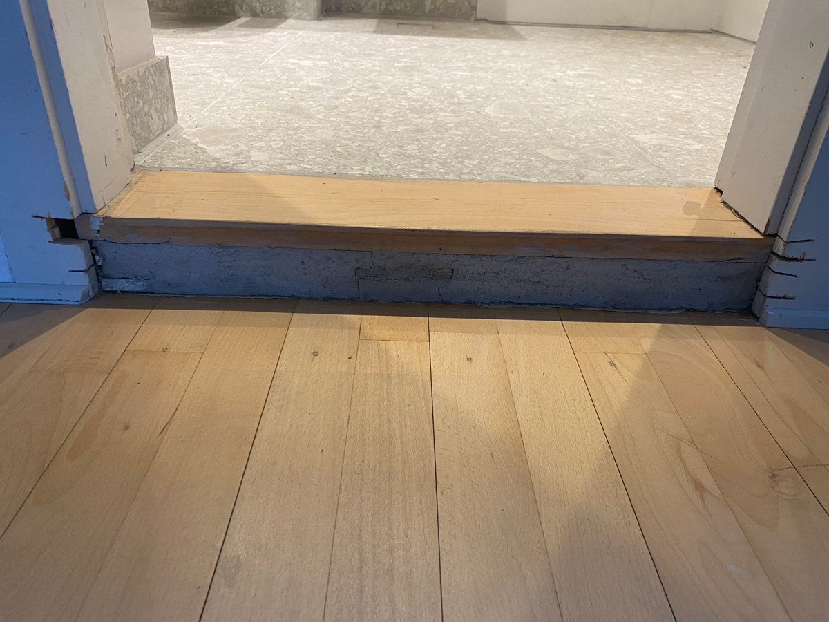

Opgave 1:
Fodpanel/sokkel under døren. Hvordan får jeg dækket betonen, så så der er ensartet panel hele vejen? Skal jeg bruge noget polyfilla træfiller med ny stykke fodpanel?

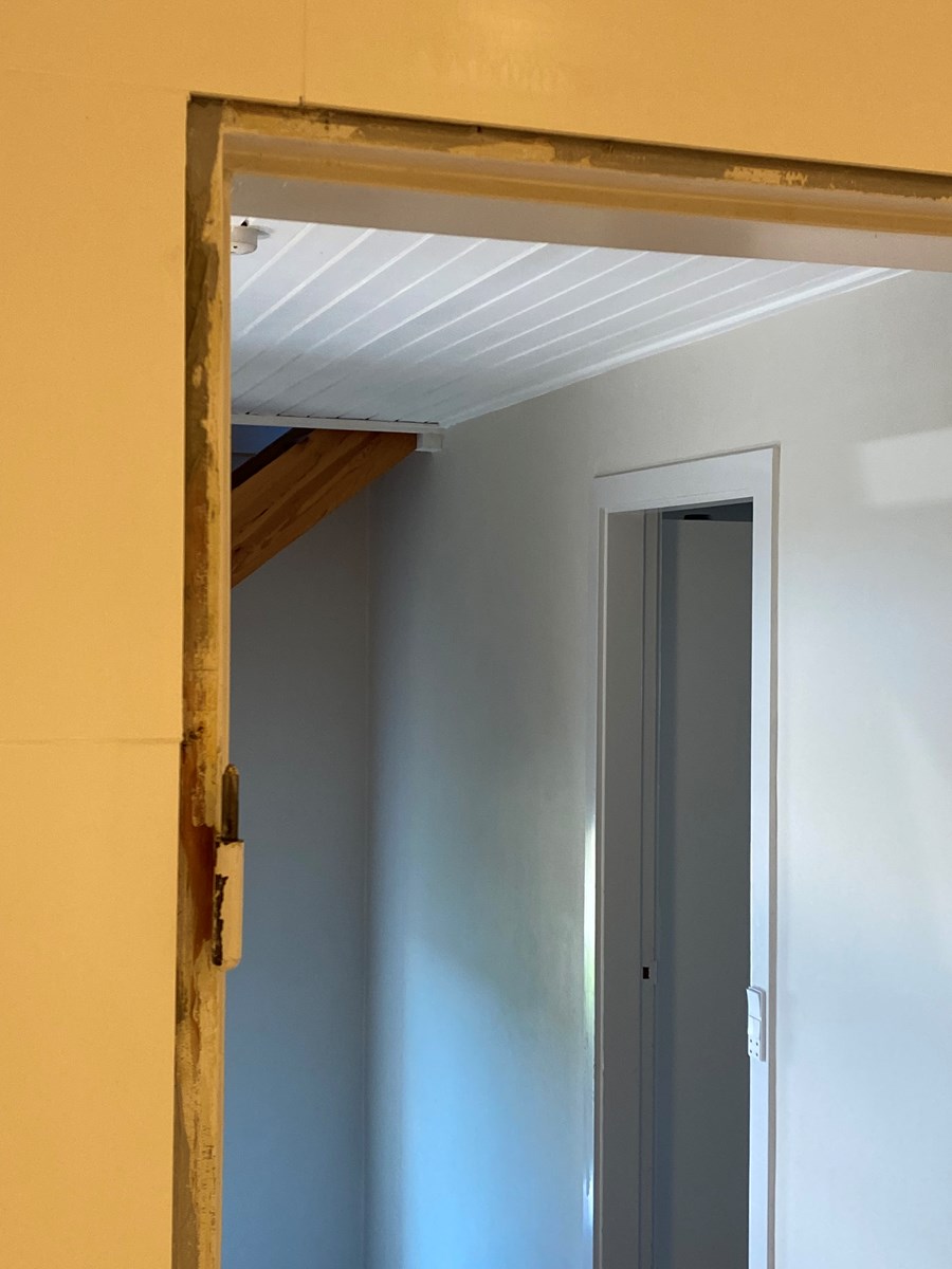

Opgave 2:
nye liste på 15-20mm liste langs dørramme. Listen skal pænt skjule afstanden mellem de hvide fliser og døråbning.
Opg 1:
Jeg ville bruge en helt almindelig fodliste sømmet/limet. Til dørgerigter ville jeg erstatte dem, ellers kan du spartle op, slibe og male. Hvor høj er beton delen? Hvis den er mere en 9 cm kan du evt selv lave et fodpanel ud af et stykke fyr.
Opg 2
Køb nogle helt almindelige gerigter fra Jem&fix.
Tak for gode forslag.
​Mht. Opg.2. Der er tale om 20mm kantliste som kan være lidt udfordrende at får det til at se pænt ud. Vil det ikke gå med at fuge i stedet for?
Du kan godt få 20 mm lister, fx. forkantsliste med 1 rund kant. Det behøver ikke være klassiske, brede gerigter. Til niveauforskellen kan du prøve at finde en anden, tynd liste der kan være under forkantslisten så den står lige på.
