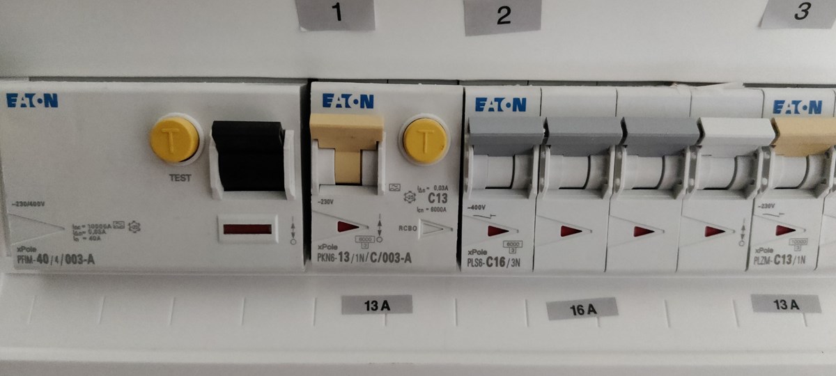

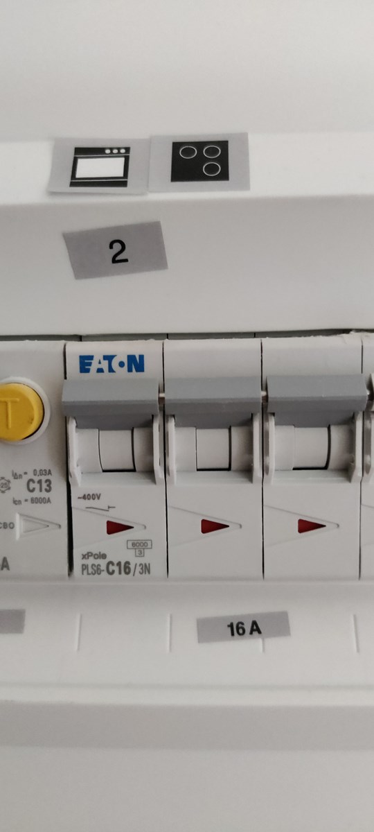

Så fik jeg kigget på sikringerne og det ligner 400v ... Det står i hvertfald 400v på den gruppe og 240v på de andre.
Betyder det at et 240v komfur er udelukket ? :(

Din nye gruppe leverer 400, men også 230, mellem nul og fase. Det er mellem faserne at der er 400v.

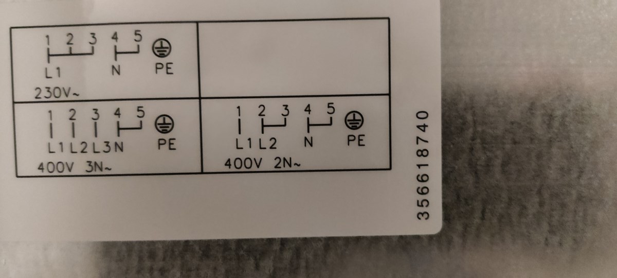

Tag et billede af tilslutningsdiagrammet bag på komfuret. Så kan vi svare på det også.

Bedste råd nogensinde :)) komfuret klarer uden problemer både 230 og 400v. Læsning er guld. Hvorfor startede jeg ikke der.
Hvis der er tre faser og nul i tilslutningen i væggen, kan du bruge det diagram med L1, L2, L3 og nul (400V 3N). Hvis du viser et billede af tilslutningen i væggen og evt. kablet i komfuret, kan du få at vide, hvordan det skal tilsluttes. Måske har komfuret været tilsluttet som vist i 400V 2N. Det kan også bruges.

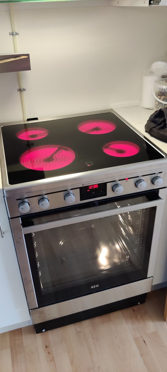

Tak for jeres søde hjælp. Komfuret blev sat til og virkede smukt. Det er bare AEG som ikke gør mere reklame for at de klarer alt strøm og spændinger.
