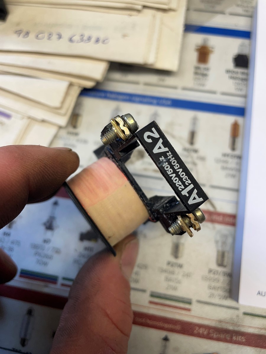

Hvis de 3 sekunder har virket indtil nu, skal du ikke ændre på tiden. Det har ingen indflydelse på relæet til venstre. Har du et multimeter, så du kan måle, om der kommer spænding på A1 og A2 klemmerne (det er klemmer til spolen). Hvis der er spænding på de to klemmer, tyder det på, at spolen er brændt. For at måle på spolen, tager du den ene ledning af og måler på Ohmområdet, om der er gennemgang. Du behøver ikke skifte hele kontaktoren, men kan nøjes med at skifte spolen.

Spolen til relæet var afbrudt
Så har bestilt en ny
Nu kører den igen 👍🏻 tak for hjælpen 🙏
