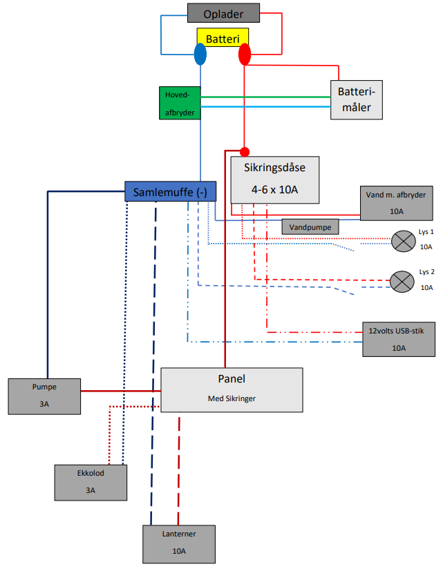

Sæt evt. lidt billeder ind af el nettet, så er det nemmere at vurdere om det ser rimeligt ud.

her er der et diagram over elnettet, jeg tror ikke de ampere der står ved de enkelte installationer og ved sikringerne passer. Det kabel der er brugt er 2,5 mm, har ikke længderne på kablerne og er i tvivl om der er taget højde for det.

Er der anvendt 2,5 mm2 ledning, er der ingen problemer med de oplyste sikringsstørrelser.
Det gode ledningstværsnit reducerer også spændingsfaldet i specielt de længste ledninger.
For god ordens skyld: Ingen ledninger i båden må være stive.
