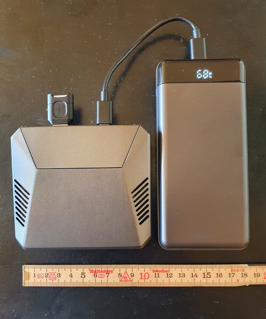

Kunne ikke lade være med at prøve
jeg opgav vejledningen fra det tidligere indlæg, og installerede istedet LibreElec/Kodi.
Det er meget lettere, og ganske problemfrit.
Hardware:
Raspberry Pi 4 8GB
Evt. USB/C strømforsyning til Pi
Argon one V2 case
Powerbank
MicroSD usb læser
MicroSD kort
Samlet pris: Ca. 1600,- kr.
Det kan sagtens gøres billigere (7 - 800 kr). Pi'en og casen kan udskiftes med billigere modeller, og powerbanken kan evt. udskiftes med en ledning til bilens USB/lighterstik, men jeg valgte luksusudgaven.
Argon one V2 case er valgt, fordi den har en tænd/sluk/genstart knap, og køler (aktivt/passivt) meget effektivt.
Software (gratis / kræver ikke installering):
LibreElec/Kodi
Sæt microsd i computeren, download filen og start den, så giver resten sig selv.
Kitty (SSH forbindelse)
Kun nødvendig hvis man har købt Argon one V2 case.
Sæt microsd i Pi'en, tilslut mus, skærm og tastatur, sæt strøm til, vent til den booter, og gennemfør den indledende opsætning. Husk at aktivere både SSH og Samba.
https://youtu.be/eM59EbBZie8?t=94
Hvis du har valgt Argon one V2 case, er det nu du skal bruge SSH (Kitty portable).
IP adressen (192.168.x.xx) finder du i din router, prik i SSH => Open.
Hvis du ikke har ændret noget, er user: root og password: libreelec
Følg derefter DENNE VEJLEDNING
Så mangler man blot at aktivere "tethered mode" ("wifi hotspot") i Settings => LibreElec => Network.
Tilslut ekstern harddisk/USB/microsd med dine mediefiler og genstart. Jeg har brugt et NTFS formateret microsd, så fylder det hele ikke ret meget.
Find en telefon/tablet, log på Pi'ens netværk og begynd at streame.
Jeg bruger VLC player. Gå til Gennemse => lokalt netværk, giv den lidt tid til at indlæse, find mappen (smb) med dine filer og afspil.
Mvh Regmos
